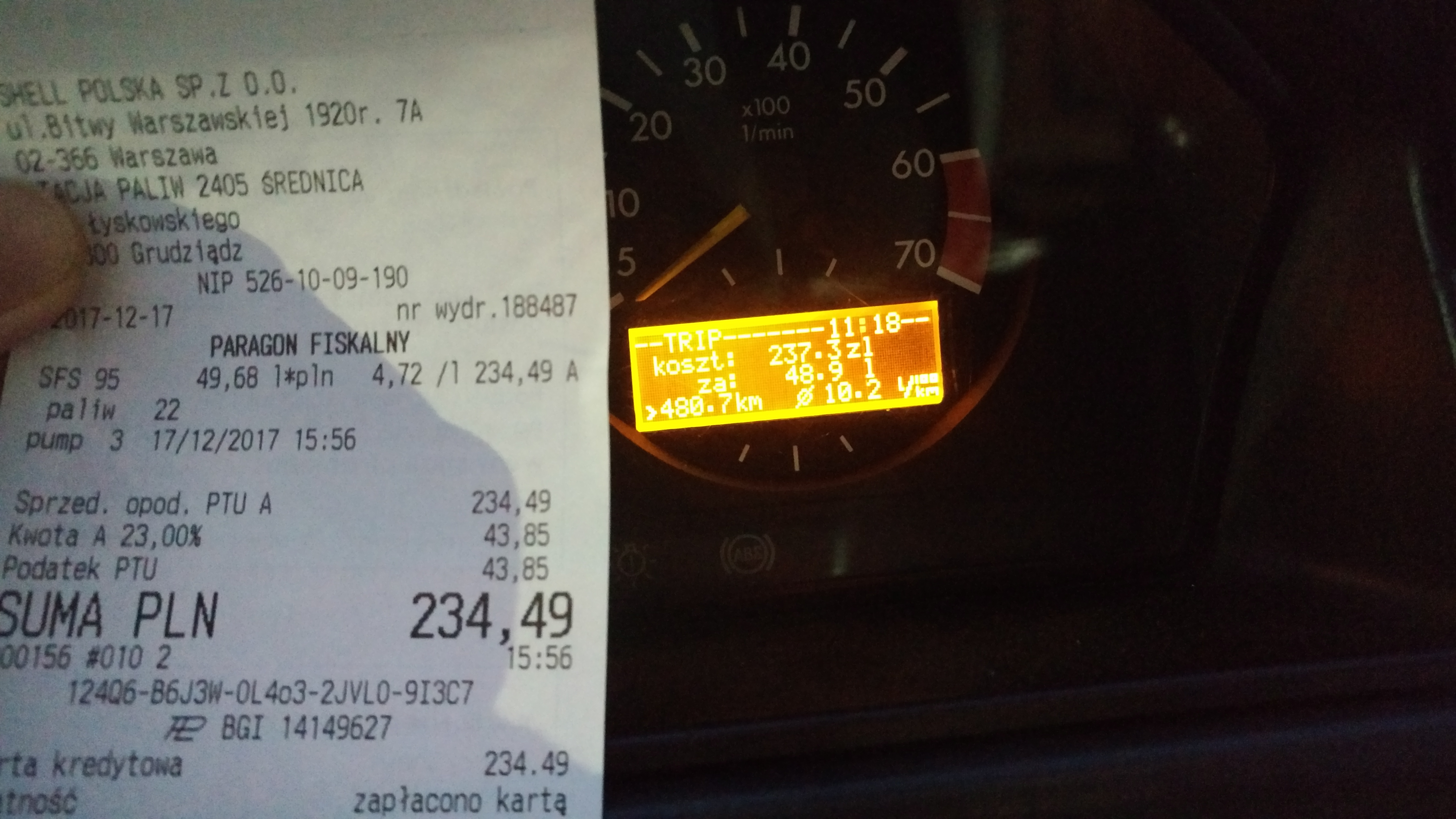

Stała wtrysku 1020, jeden cylinder. Jak zużyję drugi zbiornik to potwierdzę.

Kolejne tankowanie potwierdza dokładność. Przy prawie 50l spalonego paliwa różnica o jakieś 0,8l. W mrozy lcd ma sporego laga. Już się tak przyzwyczaiłem do ukp, że prędkość odczytuje z niego :D Jedynie czego mi brakuje to możliwości personalizacji istniejących ekranów oraz szybszego odświeżania​. Ps, kiedy wychodzi aplikacja na androida?
