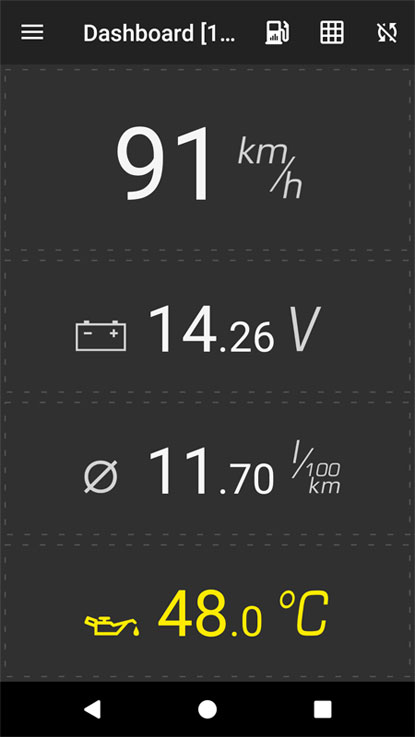

Dwa kolejne bledy:
1. Tak jak widac na zrzucie ekranu z telefonu w poprzednim poscie - temperatura zewnetrzna sie nie odswieza, obok ikony widac tylko jednostke, gdy w tym samym polu zmieni sie wskaznik na temp. wewnetrzna to pojawi sie wartosc temp. wewn. i po ponownym przestawieniu na temp. zewnetrzna wartosc poprzednia bedzie zamrozona ale ikona zmieni sie na temp. zewn. (ten blad zglosilem tez przez aplikacje by sprawdzic jak dziala mechanizm zglaszania bledow)
2. Pewnie to ustawienie telefonu dla gaszenia ekranu, ale aplikacja powinna miec blokade gaszenia ekranu omijajaca ustawienia systemu podobnie jak aplikacje nawigacji.

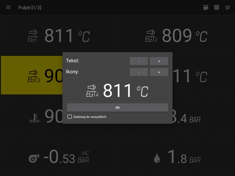

- temperatura zewn. poprawiona
- zapobieganie przed wygaszaniem ekranu zrobione
- okienko zmiany wyglądu poprawione
