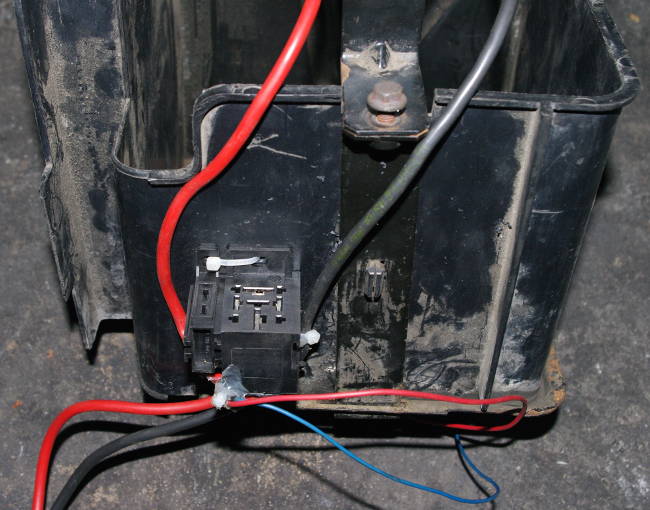

Do bazy tranzystora bc337-25 lutujemy opornik 1.6 kilooma. Szykujemy diodę przeciwprzepięciową dla cewki. W tym celu izolujemy część drucików koszulką termokurczliwą, następnie wyginamy i obcinamy na odpowiednią długość tak jak to zostało przedstawione na zdjęciu poniżej.
Lutujemy do przewodów konektory użyte w podstawie przekaźnika i bezpiecznika. Na zdjęciu poniżej wpięte są wszystkie kable (przewody zasilające oraz sterujące), teraz po ogólnym rozplanowaniu położenia przewodów jaki ich długości wpięcie przewodów zasilających zostawiłbym na samym końcu tak aby nie przeszkadzały przy lutowaniu diody oraz tranzystora do przewodów sterujących.
Lutujemy diodę przeciwprzepięciową (katodą do +12V) do wejścia na cewkę przekaźnika.
Następnie lutujemy kolektor tranzystora do wyjścia z cewki przekaźnika.
Łączymy emiter tranzystora z przewodem który łączy świece żarową z ujemnym biegunem akumulatora, oraz lutujemy przewód do opornika podłączonego do bazy tranzystora. Ten przewód będzie podpięty pod wyjście z UKP-PRO DigiOutUser. Z boku podstawy przekaźnika są wywiercone dwa otwory które umożliwią przymocowanie za pomocą trytki przewodu masowego od świecy żarowej do podstawy przekaźnika.
Wpinamy wszystkie przewody od zasilania. Przyklejamy klejem na gorąco kable od zasilania cewki i sygnałowy do podstawy przekaźnika.
Poniżej zdjęcie gotowego do zainstalowania modułu zasilającego świece żarowe.

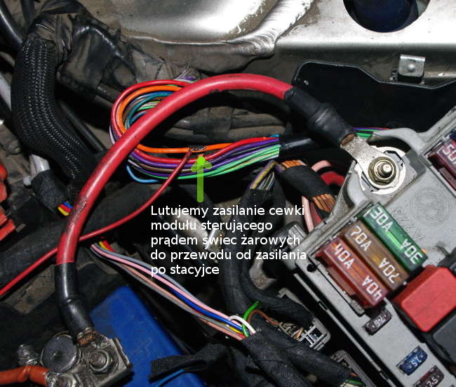

Odnajdujemy przewód idący z stacyjki do puszki bezpieczników pod maską. Pin 30 na zaznaczonej wtyczce pokazanej na zdjęciu poniżej.
Lutujemy do tego przewodu zasilanie do cewki modułu sterującego prądem świec żarowych. Lutujemy też przewód sterujący pracą cewki do przewodu wyprowadzonego z UKP-PRO DigOutUser.
