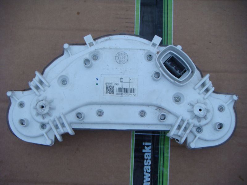

wiekszość jest w wiązce która idzie do zegarów, żeby się tam dostać trzeba odkręcić cztery śróby oraz sześć zatrzasków - zaznaczone tutaj:
nie trzeba wyjmować zegarów kompletnie, wystarczy lekko wysunąć żeby dostać się do gniazda i wyciągnąć wtyczkę która znajduje się po lewej stronie o tu:
Nie mam zdjęcia wtyczki ale patrząc na nięd od przodu (czyli od strony kabla brzydko mówiąc a nie od strony gniazda w zegarach) z zatrzaskiem na górze sygnały idą tak (kolory nie odpowiadają kolorom przewodów):

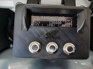

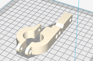

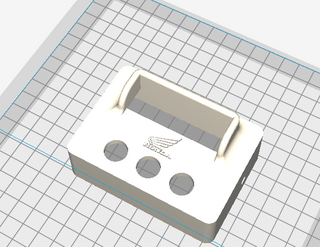

Finalnie zaprojektowałem mocowanie i obudowe oraz wydrukowałem w 3D z ABSu; póki co w surowej wersji:
Obudowa ma miejsce na wymiar na kawałek pleksi (przyciemniana/dymiona) która od spodu jest podklejona transparentną folią co zapewni wodoodporność - na to dopiero idzie wyświetlacz któy jest już wklejony po prostu na klej na ciepło. Przyciski są hermetyczne (mają uszczelki) i podświetlane, środek obudowy jest dodatkowo pociągnięty żywicą epoksydową.

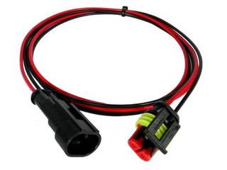

Moduł centralny UKP jest ulokowany pod lewym plastikiem - woda tam nie dociera. Wszystkie złącza to hermetyczne ohw /superseal jak to:

Moto zyskał w końcu tak zaawansowane funkcje jak wskaźnik poziomu paliwa czy pozostały do przejechania dystans. Wskaźnik biegu też wydaje się być bardzo pomocny dla takiego moto-nie-ogara jak ja. Z minusów to niestety przy bezpośrednim słońcu wyświetlacz nie jest super czytelny.

elegancko to wyszlo! szczegolnie podoba mi sie podejscie do agresywnego srodowiska, czy w takich upalach jakie byly ostatnio jest szansa ze slonce zmeczy wydruk na tyle by go zdeformowac?

Dzięki, tak jak Przemko napisał; ABS daję radę (chociaż ciężej się drukowało - problem z podwijaniem materiału). Moto stał kilka razy na ostrym słońcu - brak problemów. Gdybym robił to raz jeszcze to bym albo dał zwykły LCD zamiast OLEDa albo przynajmniej w pełni transparentną pleksji zamiast opalanej/przyciemnianej, chociaż w trakcie jazdy i tak tylko spoglądam na wskaźnik biegu jak nie mam pewności a to jest relatywnie duże i widoczne.

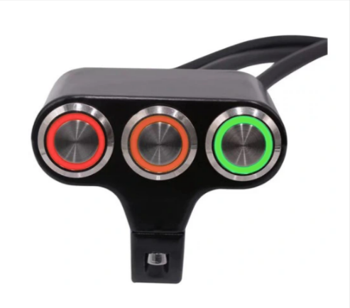

Chcę zrobić mniejszą obudowę (na sam wyświetlacz) + osobno przyciski. Mam już zamówione takie:
