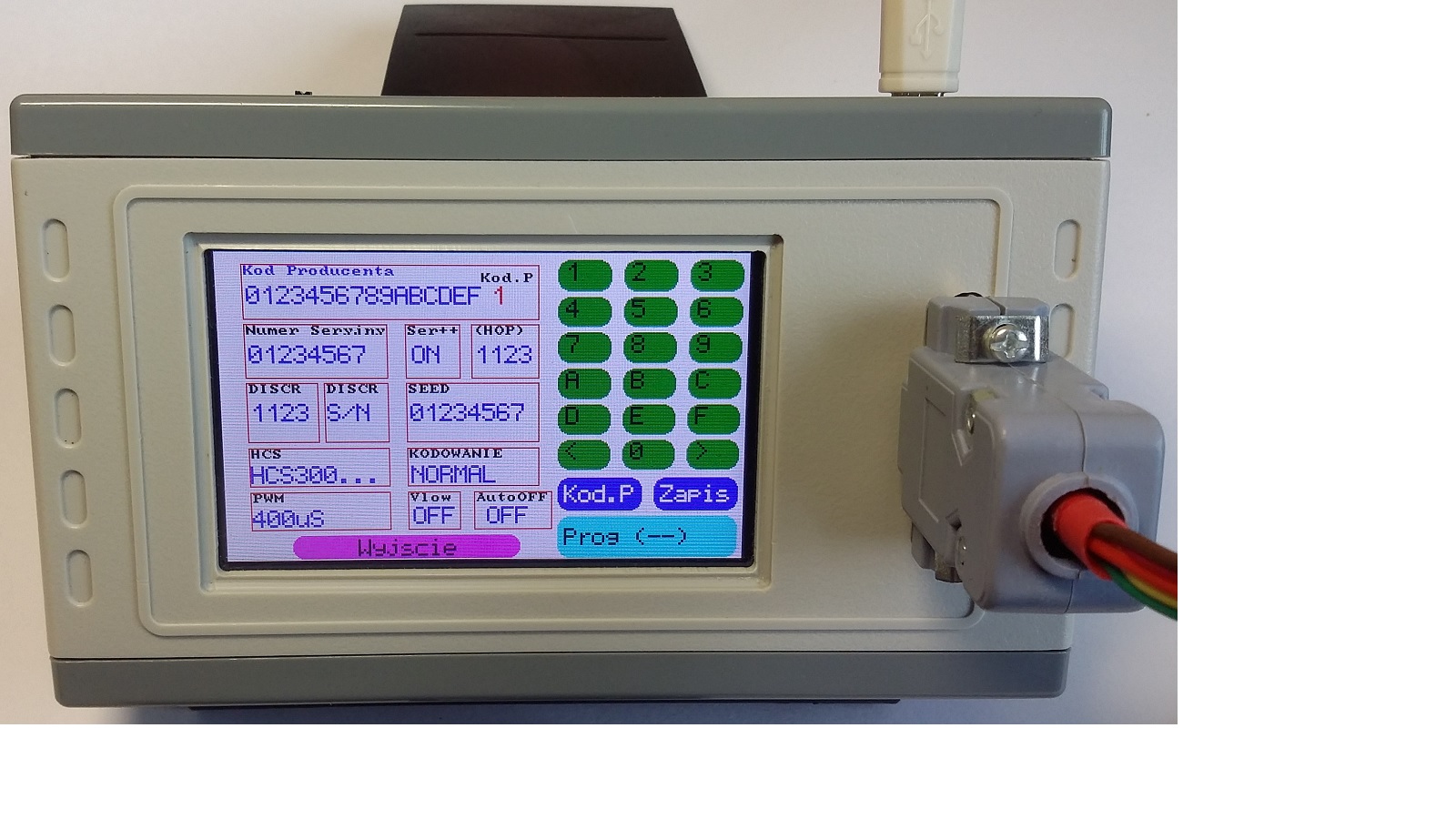

Programowanie HCS polega wstępnym ustaleniu kilku parametrów takich jak Kod Producenta, Numer Seryjny, Prędkość Transmisji (PWM) i tryb kodowania.
Kod producenta to 64 bitowy tzw. klucz który bierze udział w generowaniu znaczników kodu klucza, w trybie Simple jest bezpośrednio używany do wygenerowania znaczników klucza to proste kodowanie ale również zachowuje wszystkie parametry kodu zmiennego ponieważ używa licznika który jest zwiększany +1.
Tryb Normal wylicza znaczniki kodu klucza na podstawie Numeru Seryjnego i Kodu producenta to bardziej zaawansowany algorytm,
w Trybie Secure wykorzystywany jest tzw.SEED który jest przesyłany po wciśnięciu wszystkich przycisków HCS, to najbardziej zaawansowany system kodowania oraz przesyłania parametrów nauki nowego pilota.

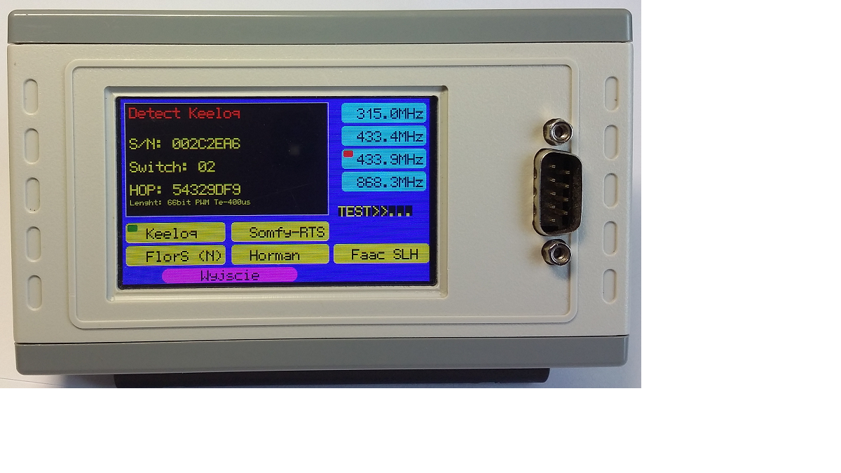

Na podstawie prezentowanego urządzenia można wybrać wszystkie parametry ustawień HCS, jak również odczytać zaprogramowanego pilota...
Ważnym parametrem w ustawieniach jest PWM, przeważnie wybieramy 400uS ponieważ pozwala na maksymalne wysterowanie tranzystora w obwodzie nadajnika a tym samym uzyskanie większego zasięgu, prawie wszystkie piloty maja ustawiony ten parametr.
Każdy układ HCS można wielokrotnie programować, po zaprogramowaniu procedura weryfikacji zapisu zabezpiecza układ HCS- nie można go odczytać.
