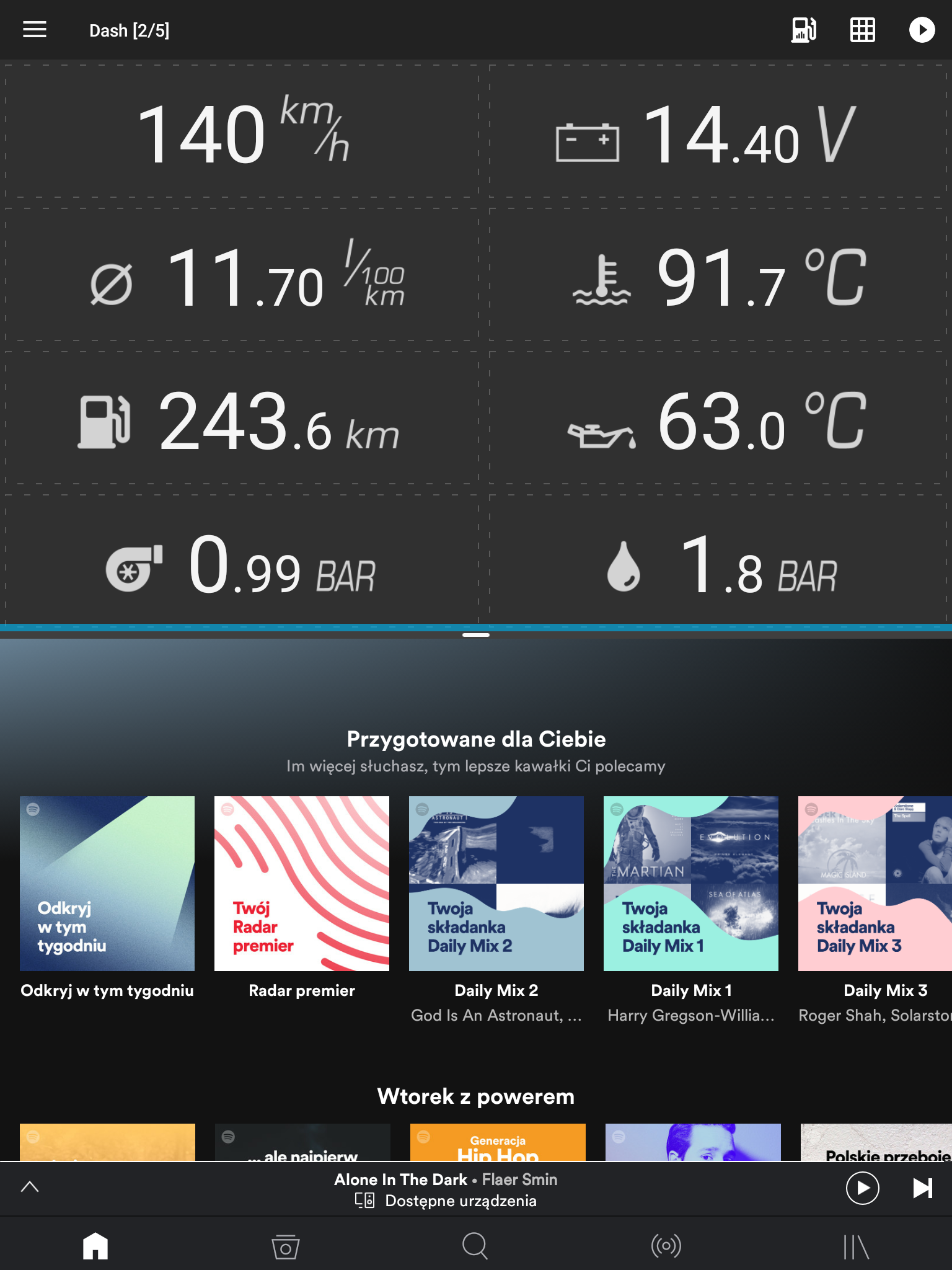

Hej, sprawdzał ktoś czy apka działa na Samsungu w trybie podzielonego ekranu?
Re: UKP Android (progres)
Postby ArT » Tue Oct 23, 2018 10:44 am
Sprawdziłem na Galaxy Tab S2 (Android 7) i działa, ale żeby się odświeżały wskazania to musi być wybrane okno UKP. Jeżeli będzie wybrane drugie okno a UKP będzie w tle, wtedy wskazania się nie odświeżają.

Dziękuje za sprawdzenie, z tego co wyczytałem to tylko mała część aplikacji na androida potrafi być "aktywna" w nie aktywnym oknie. Tu jest trochę informacji:
https://developer.android.com/guide/top ... lti-window
Torque np. też nie potrafi ale już google maps -tak. Innymi słowy można mieć uruchominy side-by-side UKP i google maps i póki część z UKP jest aktywna na ekranie będą się na bierząco wyświetlać parametry auta jak i nawigacja z google maps.
Pytam gdyż ponieważ przymierzam się do podmiany OLEda na galaxy s6 (taki akurat mam "wolny") w jakiejść obudowie w aucie i fajnie byłoby mieć taki multi-tasking. Nie wiem jeszcze czy na pewno się da (trzeba znaleźć pewnie jakiś ROM który potrafi wyłączyć/włączyć telefon przy odcięciu/podłączeniu zasilania + zorganizować w obudowie ładowarkę bezprzewodową lub kabel OTG który potrafi też zasialać telefon + Lama tudzież inny starter który po uruchomieniu pouruchamia potrzebne aplikacje). Jak coś z tego wyjdzie to dam znać:)

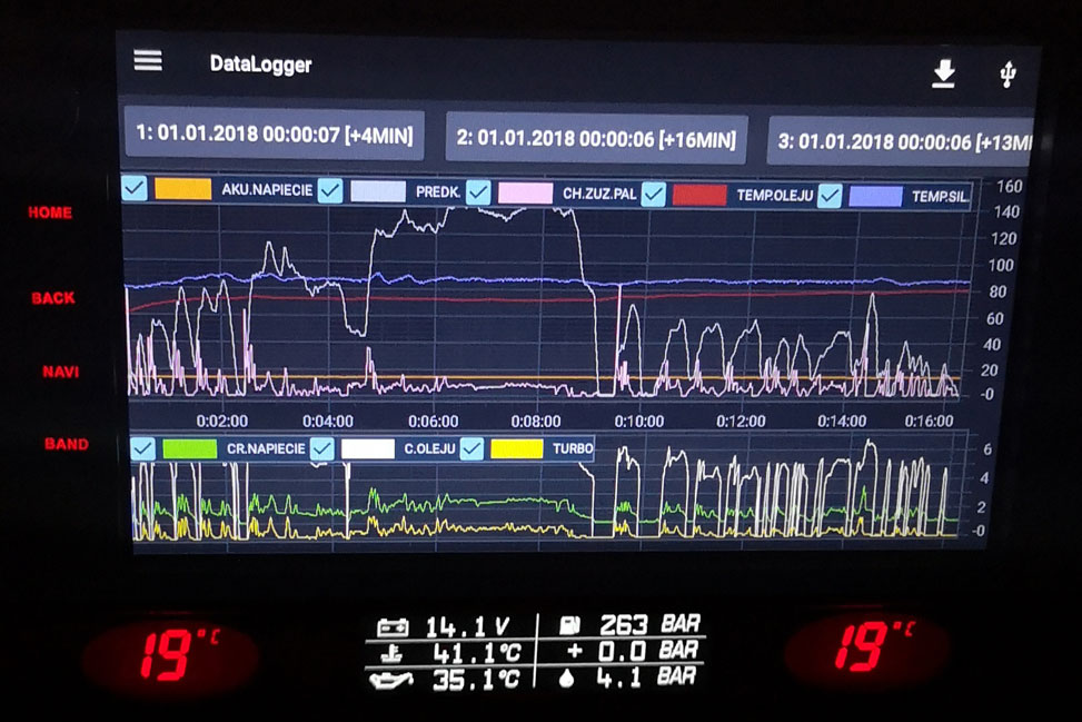

W Google Play pojawiła się nowa wersja UKP Android v0.1.3, która wprowadza możliwość obsługi data-loggera z UKP-PRO, tj.
- import danych z UKP-PRO lub z zewnętrznego pliku (.csv)
- eksport danych do zewętrznego pliku (.csv)
- wizualizacja danych na wykresach
Nie zapomnijcie sobie zaktualizować UKP do wersji v3.7.
Można też sobie sprawdzić jak to działa bez podłączonego UKP (zaimportuje przykładowe dane).
Będę wdzięczny za wystawienie oceny dla UKP Android w Google Play.
Mam nadzieję, że zmiany się podobają :-)

BTW: do takich wykresów warto by dodać opcję skali logarytmicznej bo jak tam dojdzie np. EGT to skala się tak rozjedzie że pomiary o niskich wartościach będą ciężko czytelne.
Re: UKP Android dla UKP-3 i UKP-PRO
Postby ArT » Sun Dec 16, 2018 12:46 pm
Bez obaw, EGT się wyświetla na dodatkowym wykresie z osobną skalą.

wlaśnie bliżej się przyjrzałem i widzę ze podzieliliście to na trzy osobne skale - całkiem spoko ppmysł, dodatkowo dane przykładowe wyglądają znajomo ;) Radio to Joying z ali ale jeszcze nie podpinałem go do UKP - dopiero zamontowałem samo radio.
