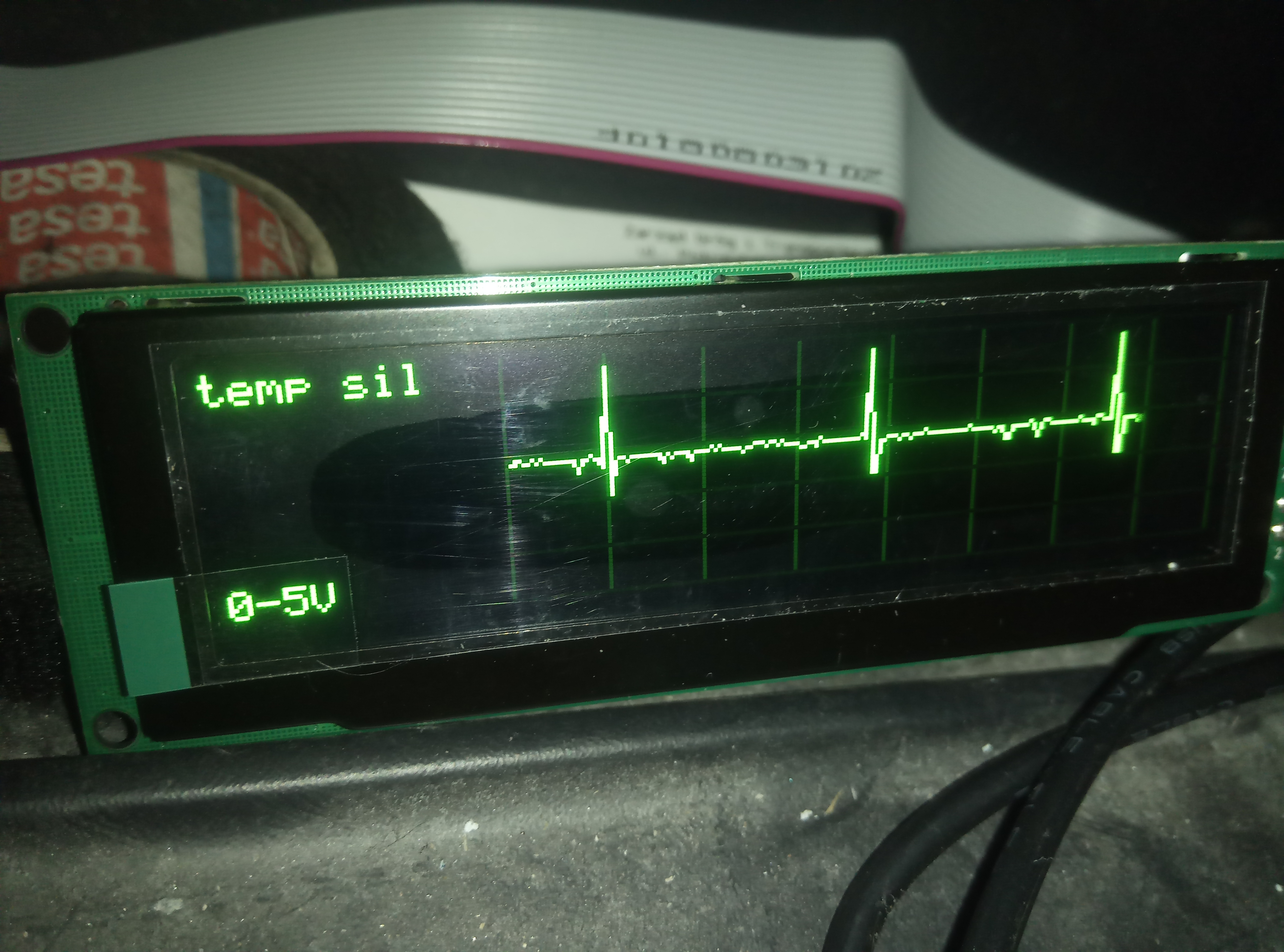

Panie doktorze, mam wykres EKG z NTC silnika, czujnik komputera, zapłon włączony.
Od czego takie cos? Sterownik czy zakłócenia?
Wygląda na indukcyjne od załączenia czegoś, ale na włączonym zapłonie (nie słychać załączania niczego)? Na odpalonym to samo.
i mam wrażenie ze sterownik zmienia wartość rezystora podciągającego podczas nagrzewania, możliwe? 93r chrysler
Re: Czujniki NTC
Postby ArT » Mon Feb 18, 2019 7:01 pm
W niektórych fabrycznych czujnikach NTC sterownik ma układ próbkowania gdzie właśnie albo przełącza układ powyżej pewnej temperatury (i wtedy nie da się tego wyskalować z UKP) albo co X czasu próbkuje sygnał i coś sprawdza. Tutaj wygląda jakby co sekundę coś przełączał i sprawdzał. Raczej nie jest to zakłócenie - można dać dodatkowy kondensator lub filtr RC na wejściu UKP i to wygładzi ale jeżeli to sterownik tym steruje to wtedy będzie zakłócać pomiar w sterowniku (a on m.in. na podstawie temp silnika dawkuje paliwo)

tak kombinuje (teoretycznie, bo jeszcze nie miałem czasu pobadać), z tym czujnikiem , jeśli nie zmienia charakterystyki to w szereg włożyć rezystor z 1k i kod strony UKP 220mikro?
Re: Czujniki NTC
Postby ArT » Mon Feb 25, 2019 10:24 am
Jeżeli to jest na wejściu AdcX (a nie AdcVcc) to 1k w szereg praktycznie nic nie zmieni w układzie pomiarowym, a kondensator (za rezystorem tj. po stronie UKP) powinien coś wygładzić te szpilki. Przetestuj i daj znać ;)

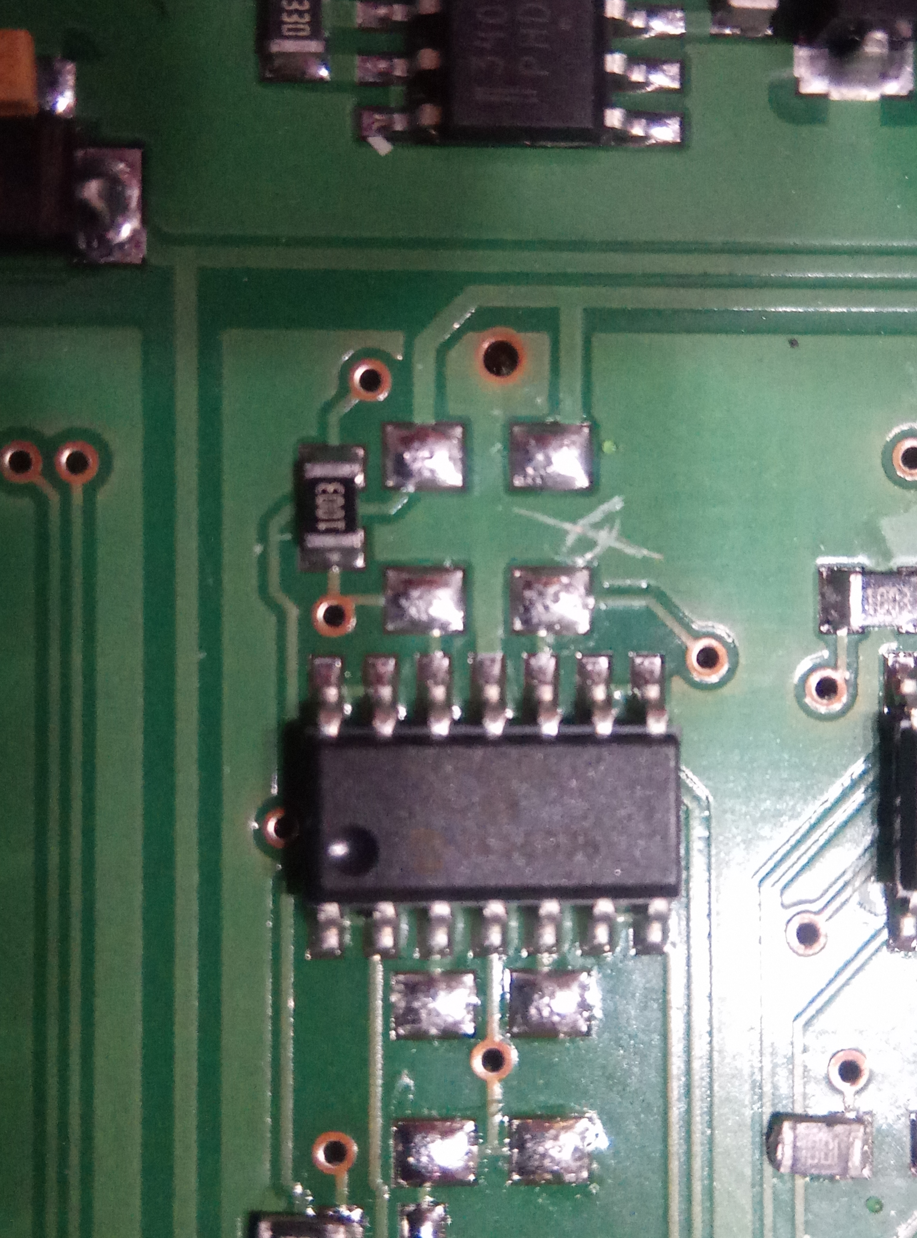

Ponieważ nie podoba mi się zachowanie orginalnego czujnika temp. płynu zamontowałem inny czujnik w głowicy.
Podpięty jest nadal pod A9. Czy w miejscu krzyżyka wstawić rezystor podciągający 1kom tak aby uzyskać funkcjonalność AdcVcc?
Re: Czujniki NTC
Postby ArT » Sun Mar 10, 2019 7:36 pm
Nie będzie działać. Rezystor podciągający powinien być bezpośrednio na wejściu Adc2. To miejsce które wskazałeś jest na Adc2 za rezystorem 10k w szeregu. Adc2 (przed tym rezystorem - bezpośrednio na wejściu) musisz podciągnąć do tego zasilania (je dobrze znalazłeś na płycie - dwa górne pady brakujących elementów).

Postby jacek79 » Sun Mar 10, 2019 11:23 pm
no właśnie coś mi nie grało z tą rezystancją w szeregu
a można podciągnąć zasilanie z A6, najprościej by było zrobić to przy złączu.
czujnik który mam zamontowany ma 1,7k przy 10*, może inny rezystor podciągający zastosować?
Re: Czujniki NTC
Postby ArT » Mon Mar 11, 2019 7:45 am
1k 1% będzie spoko
1k5, 2k2 też powinny być ok.
Może być przy złączu, ale wewnątrz UKP tak aby wziąć +5V REF z tej sekcji analogowej.
