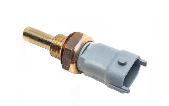

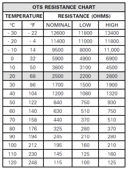

Witam!
Mam taki czujnik temperatury z podaną charakterystyką. Najbardziej interesuje mnie odczyt w zakresie 40-120 st.C.
Po wyliczeniu R25 i Beta oraz podłączeniu do wejścia AdcVcc czujnik pracuje i wskaznie jest prawidłowe. W skuterze czujnik pracuje z zasileniem ze skutera więc muszę go podpiąć go pod wejście Adc. W tej konfiguracji odczyt z czujnika jest o około 30 st. C wyższy i zamiast 15 st. C wskazuje 45 st.C. Jak dokonać korekty ustawień aby uzyskać adekwatne wskazanie?

W takim przypadku nie możesz już bazować na rezystancji czujnika tylko zrobić sobie tabelkę napięć i dopiero na jej podstawie skalować czujnik - zakładka NTC(U) w excelu - i dopiero wtedy bedzie dobrze.

Zastanawiam się jaką metodę zastosować. W zasadzie mogę użyć czujnika cyfrowego do kontroli temp. i dwa czujniki "ugotować" wtedy uzyskam wartości napięć dla np. 100 st.C. Ale powyżej tej wartości wskazanie trochę się "rozjedzie". Więc może ugotować je w oleju do 120 st.C ? Tylko co z bezpieczeństwem takiego '"doświadczenia". Czy ktoś ma jakieś doświadczenia? :lol:

Możesz gotować w oleju, ważne żebyś odczytywał bezpośrednio napięcie na czujniku;) Wystarczą dwa punkty charakterystyki, ale robiąc ich więcej niwelujesz w pewnym stopniu błąd własnego pomiaru więc będzie dokładniej.Ale jest lepsza metoda - podłączasz się interfejsem diagnostycznym i patrzysz jaką temperaturę widzi sterownik silnika - oczywiście jak masz taką możliwosć.
