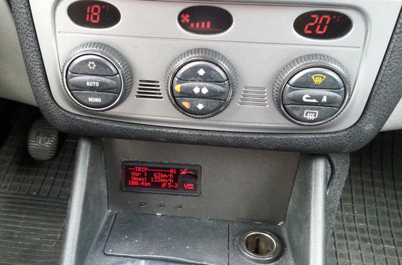

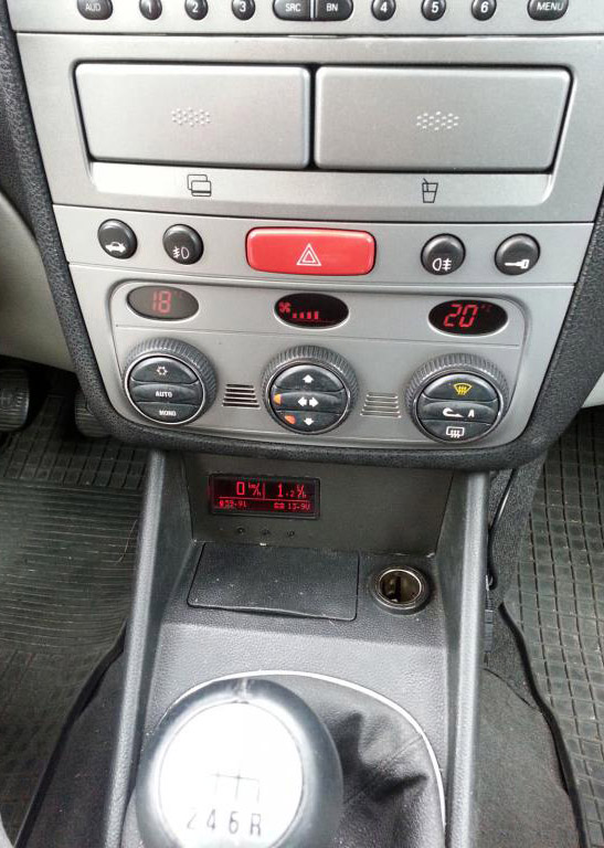

Niestety estetyką się nie popisałem - robiłem na szybko. Wyciąłem otwór w płycie (taka jak ścianka do mebli) i pomalowałem lakierem. Miałem to później poprawić, ale zostawiłem sobie to na lato przy grillu. Jak tylko zrobię bardziej estetyczną zabudowę - podzielę się zdjęciami.

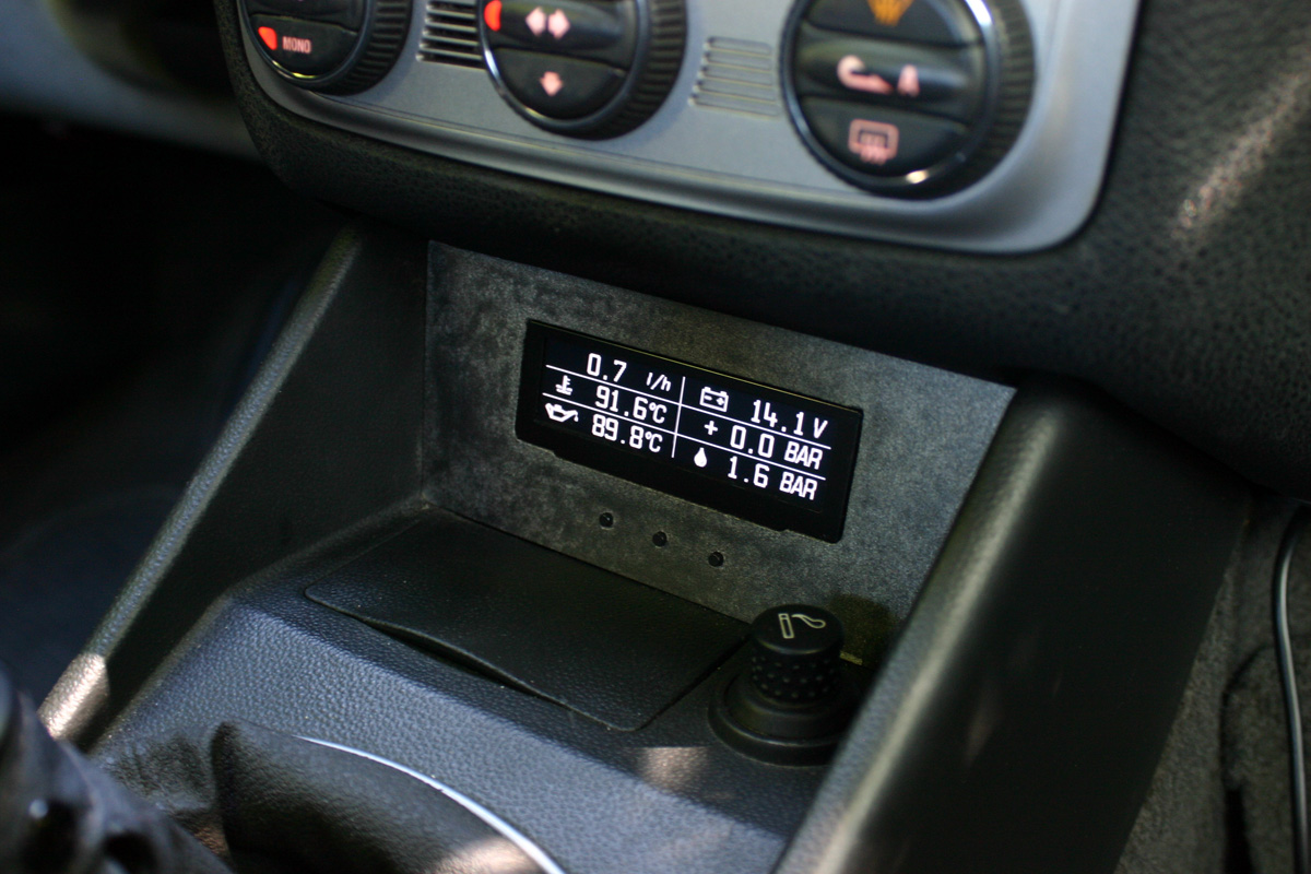

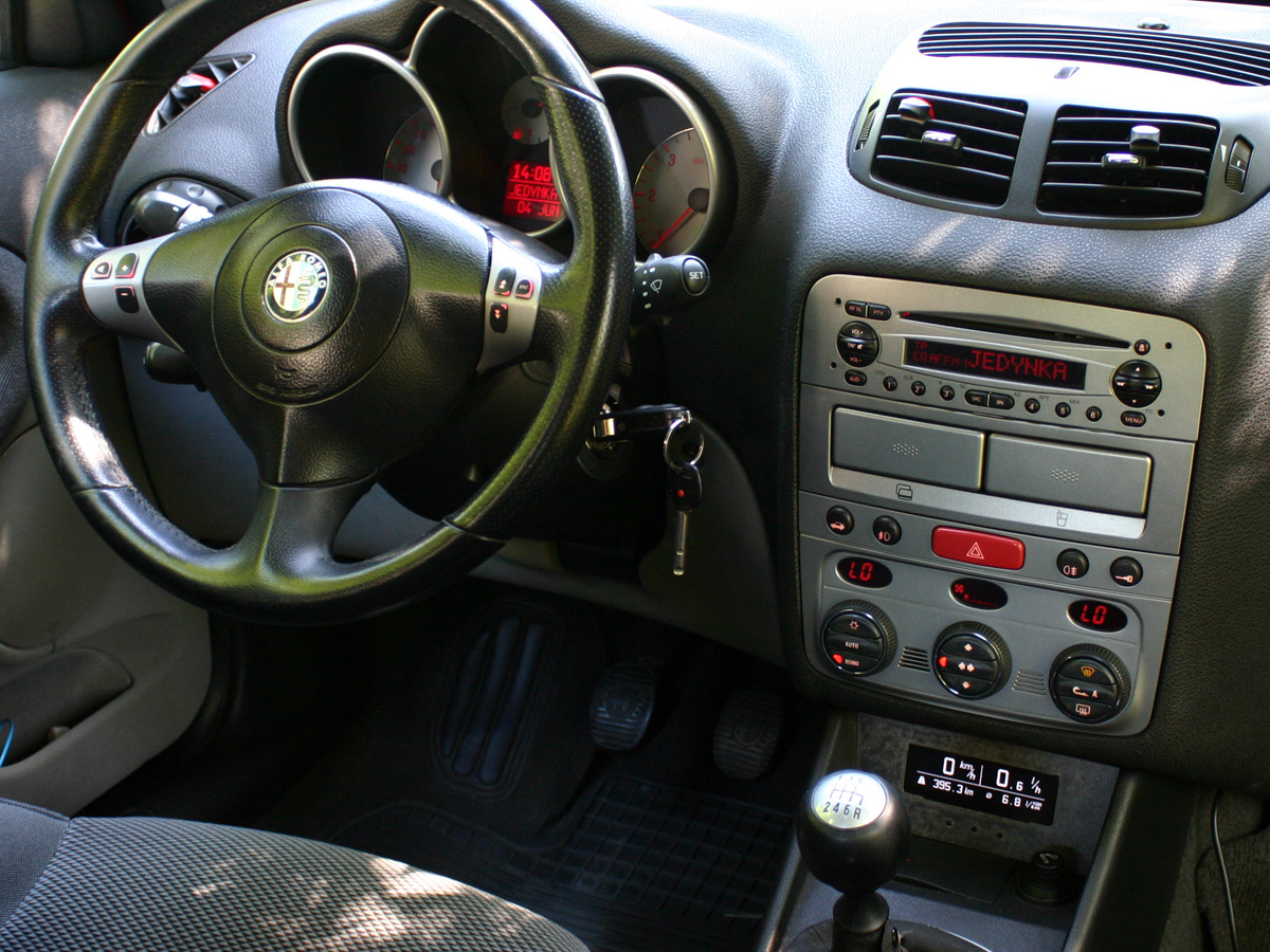

Pochwale się moim nowym nabytkiem :D Tym razem trochę bardziej się postarałem z zabudową wyświetlacza.
OLED od UKP-PRO niszczy system, wyświetlacz jest przecudowny - idealnie czarne tło, super kąty widzenia, a do tego białe podświetlenie ładnie się komponuje z czerwonym w aucie:
Przy okazji podłączyłem dodatkowe czujniki: ciśnienie oleju, temperatura oleju oraz temperatura silnika.

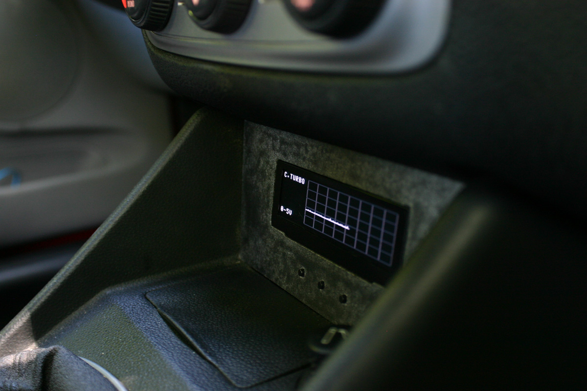

Wykresy to genialny pomysł. Widać np. jak pracuje turbo podczas jazdy. Zdjęcie na postoju (zwróćcie uwagę na kąt patrzenia na wyświetlacz):
