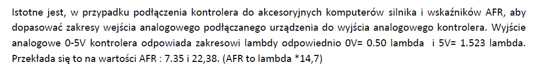

Od razu przejdę do sedna, mam UKP PRO zaktualizowane do najnowszej wersji. Podpiąłem do niego kontroler AFR, polskiej produkcji - kolega Zuku_fr z racingforum go wykonał. Chciałbym skalibrować go pod UKP, z instrukcji kontrolera wykopałem takie coś:
w UKP wzór dla afr to AFR=a*U+b, mi wyszły współczynniki a=3,006 i b=7,35. Czy są one poprawne?

Ooo MG :-) Mało już ich.. Ładna zabudowa 8-)
Tak dobrze wyliczone, a = 3,01 i b = 7,35 i podłączasz sygnał na wejście AdcX
