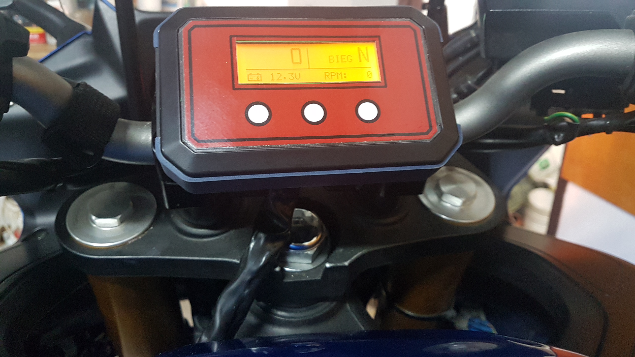

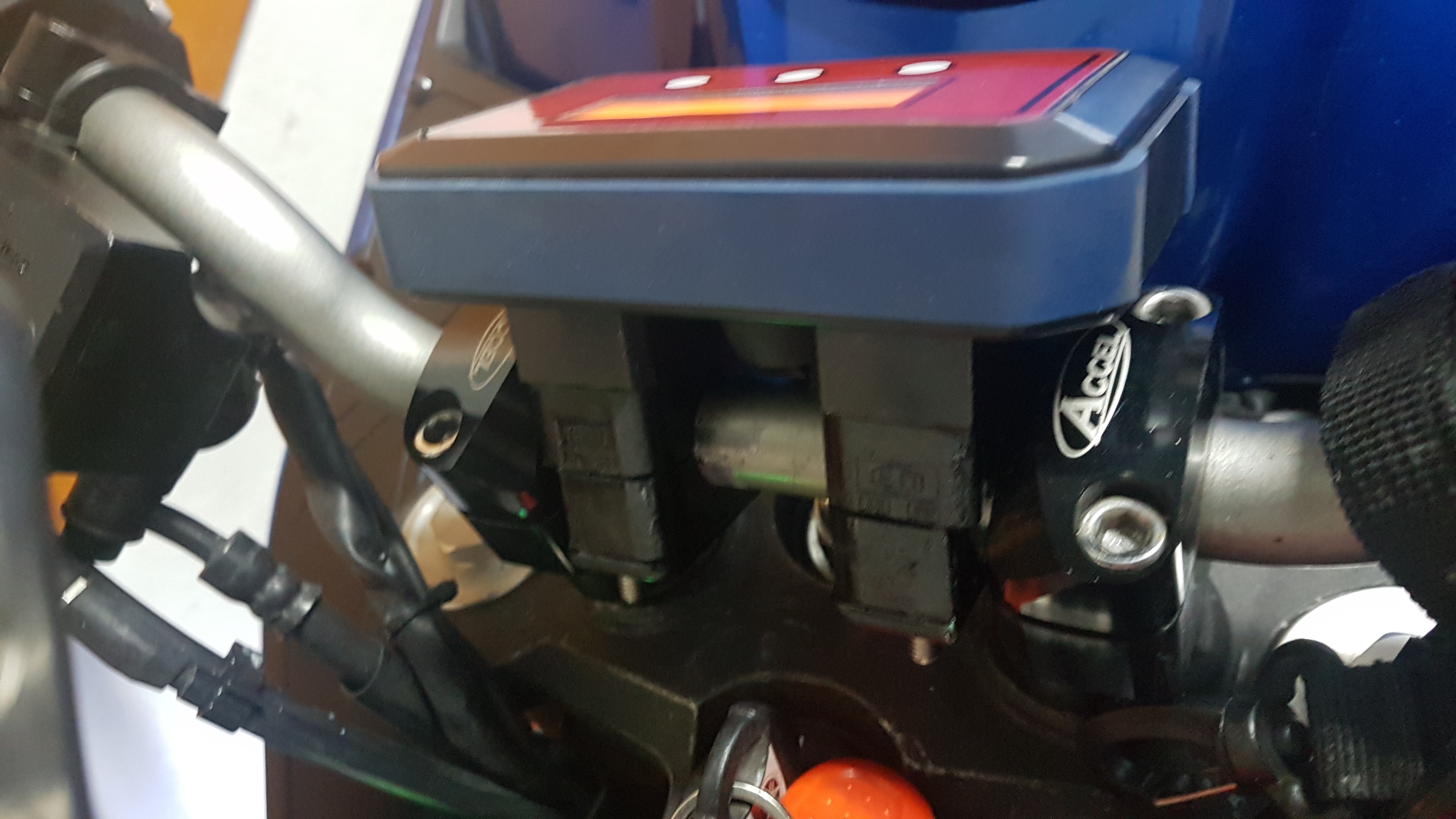

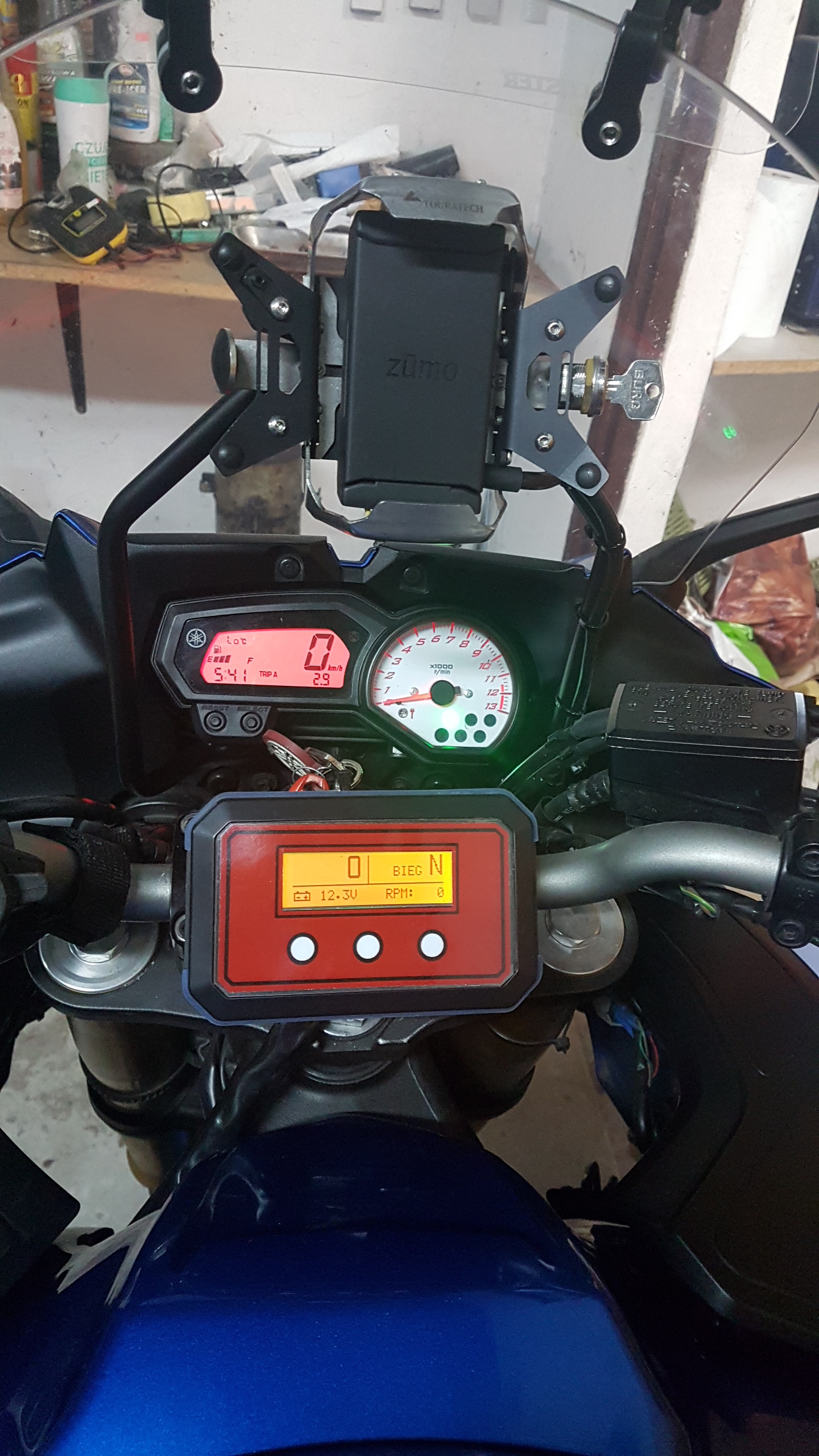

Dzisiaj skończyłem montować i wstępnie konfigurować urządzenie UKP z wyświetlaczem LCD w moim Fazerku 800 (ABS, 2011r).
Wygląda to tak:
Jak ktoś potrzebuje pomocy w instalacji (gdzie co podłączyć, gdzie kupić obudowę, jak zrobić maskownicę) to służę pomocą.
Roboty jest sporo ale wygląda to całkiem nieźle.
Jak się sprawuje to jeszcze nie wiem - nie wyjechałem jeszcze z garażu.
To co mogłem sprawdzić i skalibrować bez jazdy to działa dobrze.
Jestem w kontakcie z twórcą urządzenia aby dodać sygnalizację rozłożonej stopki bocznej.
Bardzo mi tego brakuje.

Dzięki za podzielenie się zdjęciami - pomysłowa obudowa ;)
Jestem po wewnętrznej dyskusji co do sygnalizacji stopki i niestety, ale nie będzie dedykowanej funkcji. Można to zrobić naokoło wykorzystując inne wskazanie i je skalując np 0 = stopka złożona 100 = rozłożona (np. zamiast EGT), ale tak żeby zrobić to jako dedykowana funkcja z dedykowaną sygnalizacją (ikonką) to niestety nie będzie możliwości - brak pamięci w UKP już na takie rozwiązania.

Dla mnie nie musi być to dodatkowa funkcja.
Teraz wspólnie ustawiliśmy tak że jak stopka jest złożona to w lewej górnej części ekranu użytkownika pojawiają się wartości koło "0". Jesli stopka jest rozłożona to koło "100".
Nie można zrobić tak że jak są wartości koło 100 to miga napis "STOP"???
Jak jest "O" to jest wyświetlany napis "Jedź"
Nie były by prezentowane wartości tylko tekst.
Kwestia zamiany w programie (dodanie warunku - jeśli wartość "od 0 do10" - wyświetl "Jedź"; jeśli >50 wyświetl "STOP").
Jeśli to w czymś pomoże to w motocyklu używam tylko jednego czujnika temperatury (tej zewnętrznej, temperaturę cieczy chłodzącej mierzy mi motocykl).
Można by ten fragment programu usunąć aby było miejsce na te modyfikacje "ze stopką".
Optymalnie było by tak żeby można było ustawić dowolną mierzoną wartość np. w lewym górnym rogu ekranu użytkownika.
Jeśli stopka była by złożona to ta wartość była by prezentowana.
Jeśli stopka była by rozłożona to ta wartość mierzona by znikała a w jej miejsce pojawiał by się migający napis "STOP".
Ze wszech miar chcę uniknąć kolejnej przeróbki instalacji i dodawania kontrolki od rozłożonej stopki.
Proszę rozważyć czy w ten sposób nie można tego zrobić.
Mariusz

W pełni sobie zdaje sprawę że z zewnątrz to wygląda jak tylko dodanie napisu STOP lub JEDŹ ale to nie jest takie proste jak się wydaje, w oprogramowaniu jest wiele zależności z innymi funkcjami a do tego dochodzi jeszcze modyfikacja softu na PC aby można było to poustawiać. Można taką modyfikacje zrobić "na sztywno" - jest mniej pracy wtedy - ale nadal parę godzin trzeba nad tym spędzić i wyrzucić jakieś inne funkcje aby zrobić miejsce na tą więc inni nie będą mieli z tego żadnego użytku i w ramach aktualizacji nie mamy szansy tego zrobić. Wydaje mi się że i tak nie jest źle bo sygnalizacje możesz mieć korzystając z innego wskazania, np. 1000 EGT to rozłożona stopka a 0 EGT to złożona stopka. Do tego można ustawić alert na wysokie EGT i będzie za każdym razem alarmował na cały ekran jak będzie rozłożona stopka.
