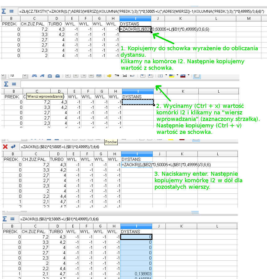

Wyrażenia które umieściłem w logi_jtdm_extended.xlsx mają tą wadę, że na sztywno zakładają, że dane o aktualnej prędkości, chwilowym zużyciu paliwa oraz przebytym dystansie znajdują się odpowiednio w kolumnach C, D, K.
Poniżej przedstawiam rozwiązanie, które powinno dynamicznie ustawić sobie kolumny w których znajdują się niezbędne dane. Ponadto formuły zostały uproszczone.
Wystarczy odpowiednio skopiować niżej przedstawione wyrażenia aby uzyskać dodatkowe wyliczone parametry: dystans w m/s, oraz ilość zużytego paliwa w ml/s.
W pierwszym wierszu kolumny w której chcemy mieć obliczony dystans wpisujemy DYSTANS (nadajemy nazwę kolumny, nazwa ta później jest używana przez drugie wyrażenie obliczające ilość zużytego paliwa). Następnie do drugiego wiersza kopiujemy poniższe wyrażenie do arkusza kalkulacyjnego (testy robiłem z libre office):
=ZŁĄCZ.TEKSTY("=ZAOKR((L(";ADRES(WIERSZ();KOLUMNA('PREDK.');3);")*0,50005+L(";ADRES(WIERSZ()-1;KOLUMNA('PREDK.');3);")*0,49995)/3,6;6)")
Po skopiowaniu w komórce uzyskamy przetworzone wyrażenie na:
=ZAOKR((L($A2)*0,50005+L($A1)*0,49995)/3,6;6)
(gdzie kolumna A powinna odpowiadać kolumnie nazwanej PREDK.) Wycinamy dane z komórki po czym klikamy na "wiersz wprowadzania" i wklejamy przetworzone wyrażenie. W efekcie uzyska się wyliczony dystans dla drugiego wiersza. Ważne: wycinanie i wklejanie nowej funkcji musi odbywać się na tej samej komórce. Kopiujemy otrzymane wyrażenie w drugim wierszu w dół do pozostałych wierszy.
Poniżej wyrażenie które wstawi formułę wyliczającą wartość zużytego paliwa w ml/s. W pierwszym wierszu wpisujemy "ZUZ.PAL.", następnie postępujemy analogicznie jak to zostało pokazane na przykładzie formuły dla dystansu
=ZŁĄCZ.TEKSTY("=ZAOKR(JEŻELI(L(";ADRES(WIERSZ();KOLUMNA('PREDK.');3);")<=10;L(";ADRES(WIERSZ();KOLUMNA('CH.ZUZ.PAL.');3);")/3,6;L(";ADRES(WIERSZ();KOLUMNA('DYSTANS');3);")*L(";ADRES(WIERSZ();KOLUMNA('CH.ZUZ.PAL.');3);")/100);6)")
Obie powyższe formuły szukają kolumn o nazwach domyślnie używanych przez UKP, czyli "PREDK." oraz "CH.ZUZ.PAL."

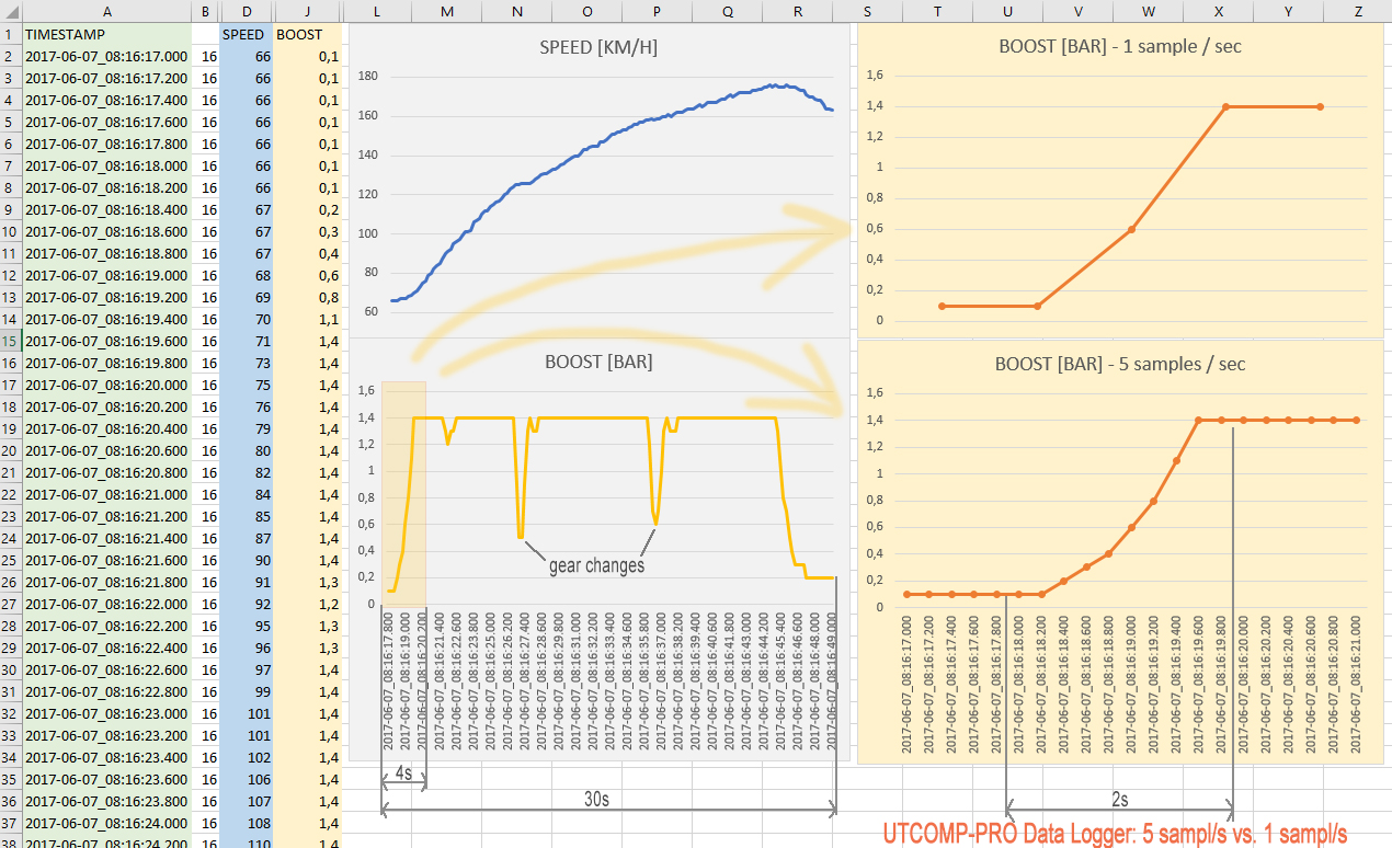

W nadchodzącej aktualizacji (v3.5) data logger z UKP-PRO zyska możliwość rejestrowania danych z 5x wyższym próbkowaniem (próbki co 0,2s) dla ciśnienia doładowania (boost), ciśnienia oleju, AFR (oba kanały) i EGT (wszystkie kanały). Poniżej na zdjęciu przykład porównawczy odczytów z czujników ciśnienia doładowania (boost) podczas przyśpieszania przez 30 sekund. Początkowe narastanie ciśnienia doładowania jest powiększone dla próbkowania 1Hz i 5Hz.
