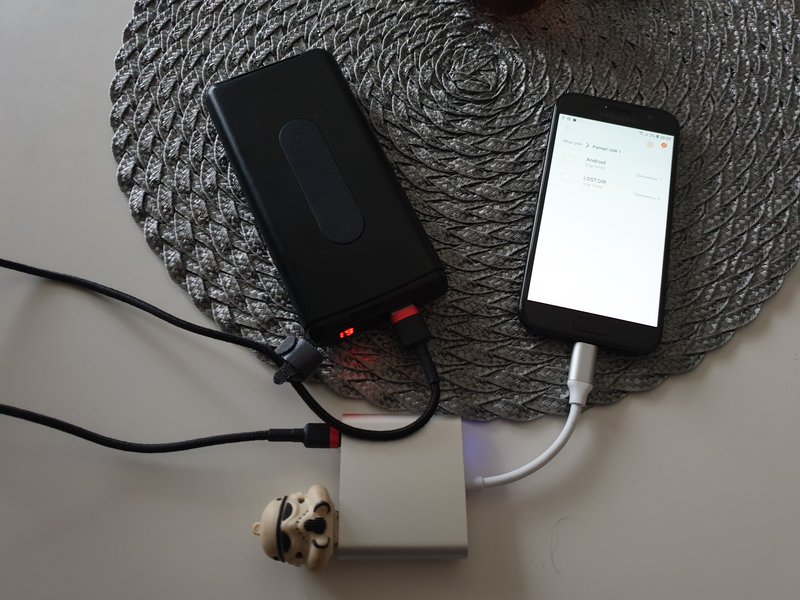

Chcialbym zamienic wyswietlacz ukp na telefon z androidem.
- Chcialbym zeby byl zabudowany na stale.
- Do tego zeby nie razil po oczach w nocy musi miec oleda.
- musi tez miec mozliwosc odblokowania roota tak zeby dalo sie ustwic ze ma sie wlaczac gdy dostanie zasilanie i usypiac gdy tego zabraknie
- fajnie zeby byl jak najmniejszy
- musi miec usb otg
- fajnie zeby nie kosztowal workow pieniedzy
padlo na samsunga a3 2017 niestety mam jeden poblem:
uzywam takiego adaptera na usbC:
no i tak: dziala ukp albo dziala ladowanie, niestety nie ma tak ze dziala to i to. Wiecie moze jaki kabel otg powinienem kupic zeby moc jednoczesnie wyswietlac dane z ukp jak i ladowac telefon? wiem ze otg ma kaganiec na 500mA ale z tym sobie poradze. moze cos w sofcie telefonu trzeba pogrzebac? mialem nadzieje ze z usbc pojdzie latiwej, komp czy samsung galaxy s9+ na tym adaptrze laduja sie i obsluguja usb input ale widac nie jest to wyrocznia. musze szybko to ogarnac, jezeli faktycznie sie nie da to musze oddac telefon.
tinuviel
Posts: 46
Re: Android zamiast wswietlacza
Postby tinuviel » Wed Jul 08, 2020 8:08 pm
hmm... mały upadte. Okazało się że z pendrivem potrafi działać; czyli czyta z niego dane jednocześnie się ładyjąc:
ktoś ma zatem pomysł dlaczego z UKP już nie chce działać?
