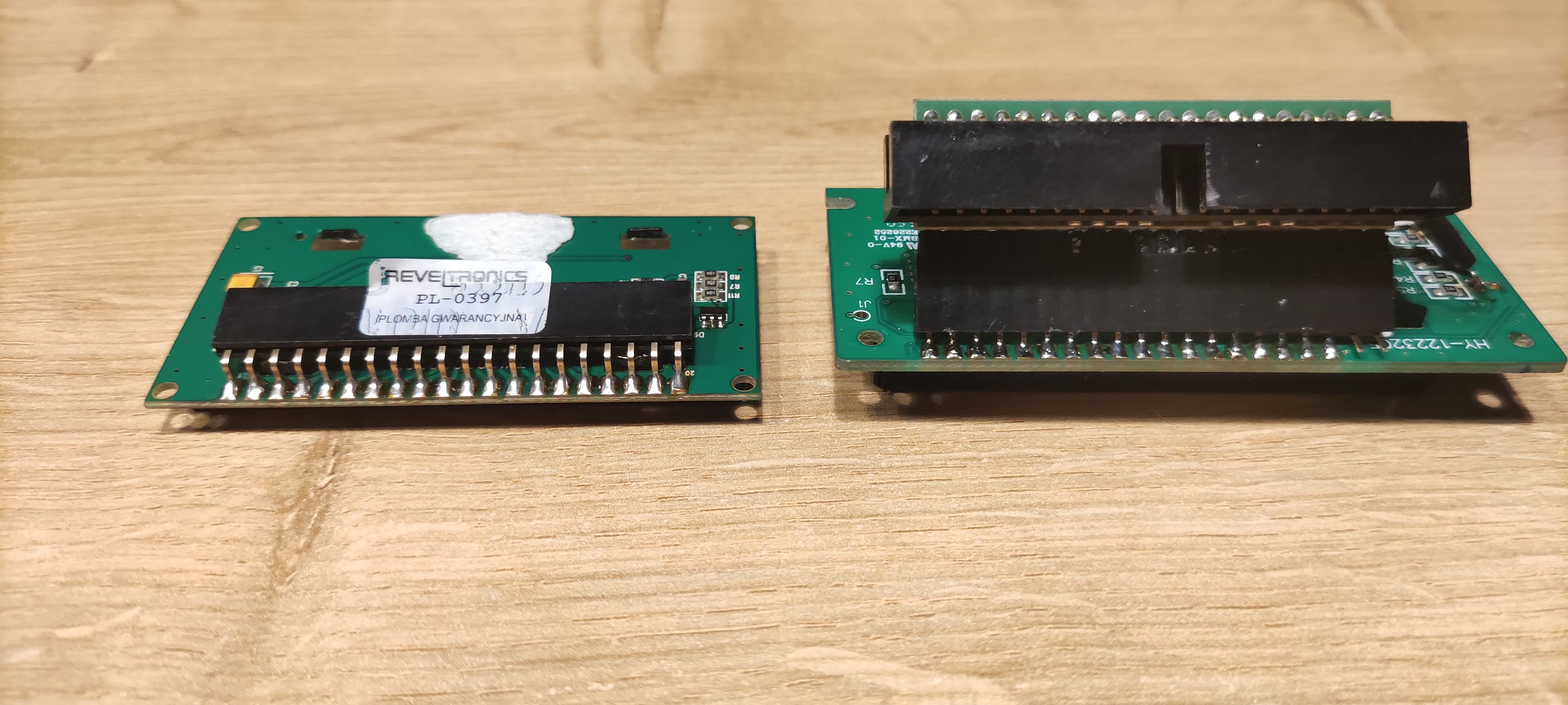

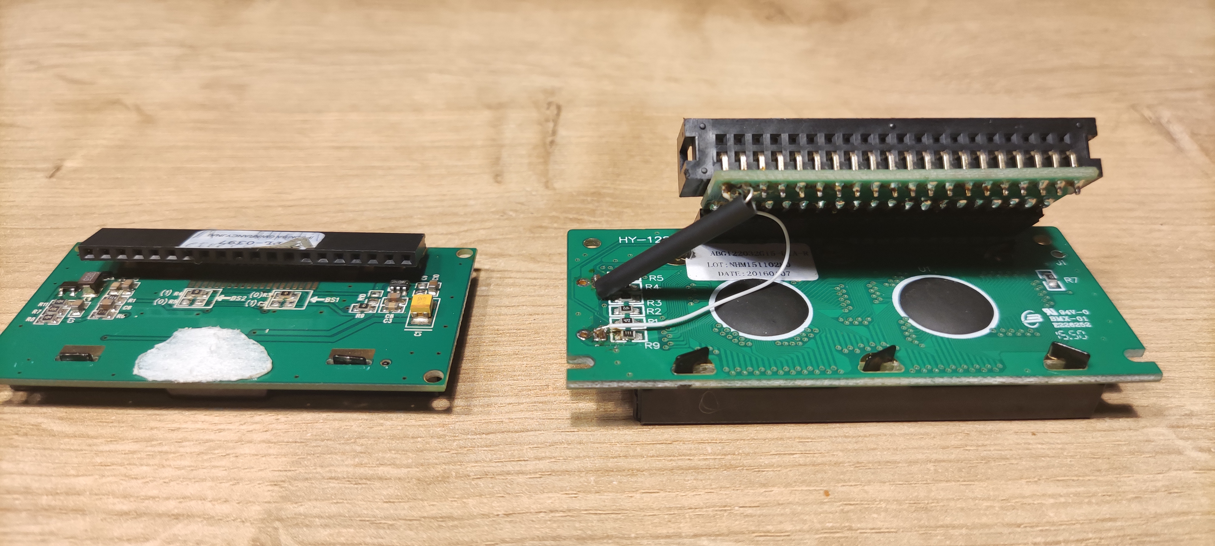

Postby adventure184 » Thu Jan 07, 2021 7:51 pm
Diody udało się wymienić, wyświetlacz świeci już na czerwono.
Niestety nie wyświetla żadnych informacji.
Nowy wyświetlacz ma dwa piny mniej, ale zasilanie do diod ostało podłączane oddzielnie.
Macie jakiś pomysł dlaczego nic nie wyświetla?
Re: Wymiana wyświetlacza w UKP 2.5
Postby ArT » Fri Jan 08, 2021 9:25 am

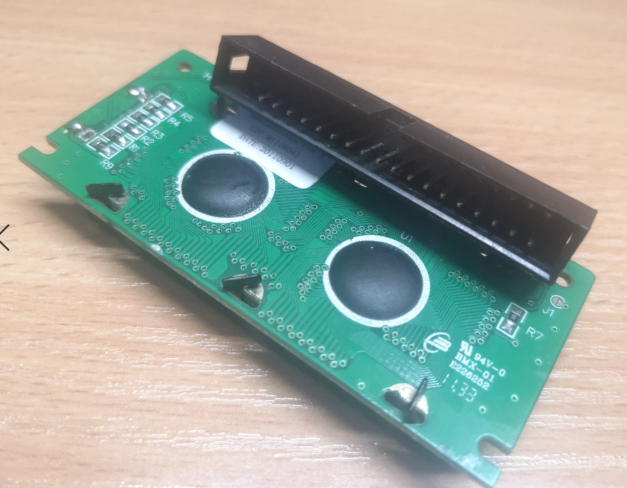

Na zdjęciu z lewej widzę OLED a z prawej LCD.
Ta płytka z gniazdem jest to przejściówka tylko do OLED'a.
W LCD lutuje się gniazdo bezpośrednio do wyświetlacza już bez tego adaptera, tak jak na zdjęciu poniżej

Postby adventure184 » Fri Jan 08, 2021 4:15 pm
Tylko tasma ma 20 pinow, a wyświetlacz 18.
Jak to spiac ?
Postby ArT » Sun Jan 10, 2021 9:12 pm
dwa skrajne piny nie są wykorzystane - wyżej na zdjęciu widać które są puste
