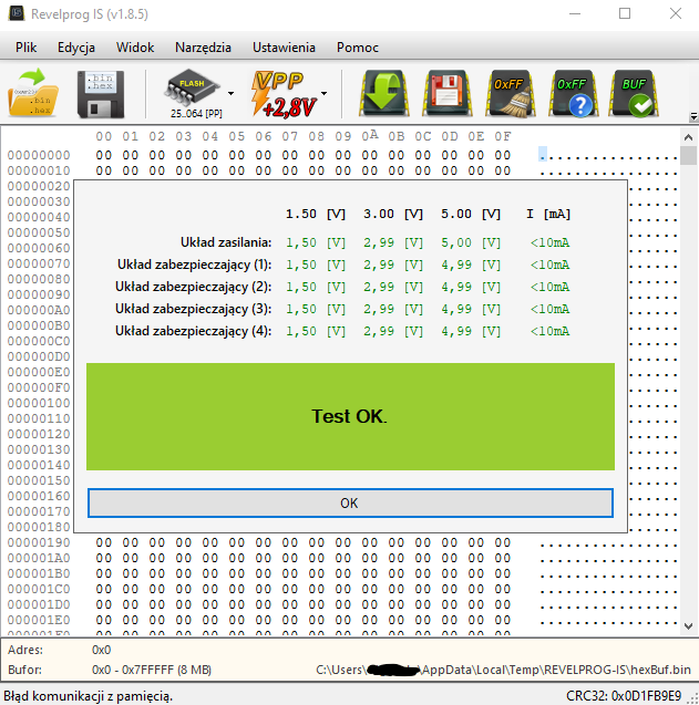

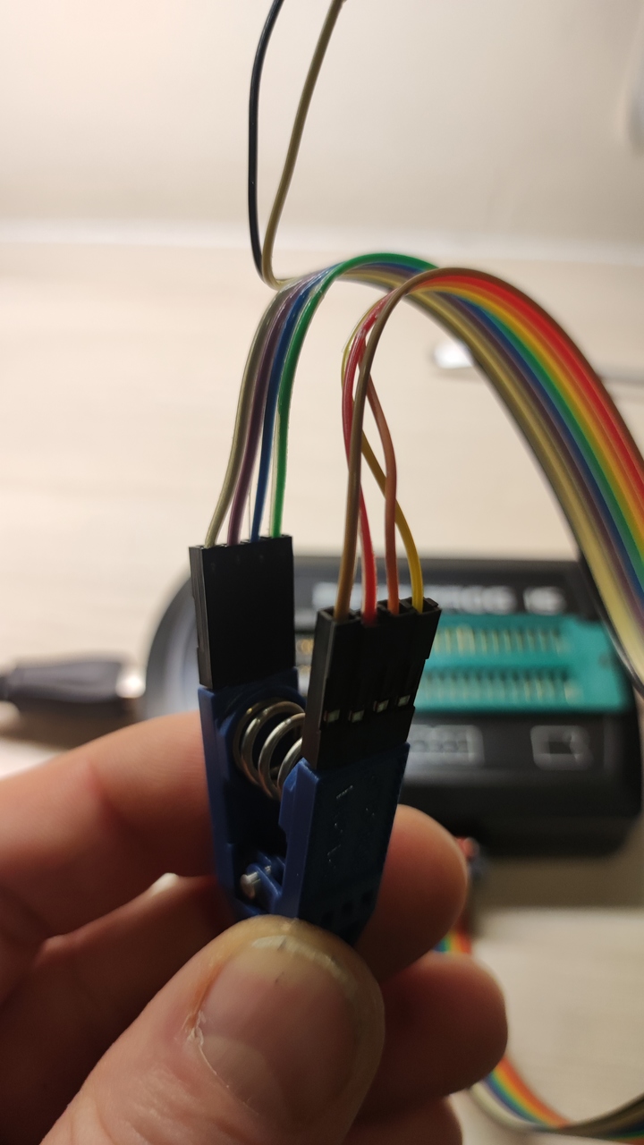

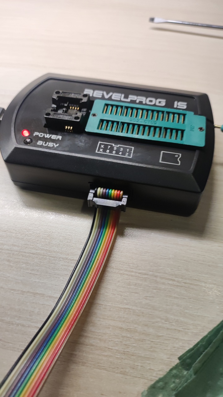

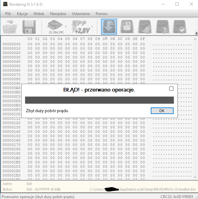

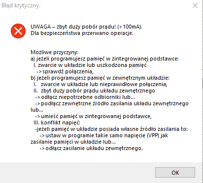

Witam, podłączę się do tematu, zakupiłem ten programator i albo trafiłem na uszkodzony chociaż test V przechodzi 1.5,3.0, 5.0 oraz natężenie 10mA, niby wszystko ok, klips podłączony jak wyżej u kolegi na zdjęciu z drugiej strony IDC10 (złącze taśmy (źle nie ma możliwości podłączyć) podłączony do programatora) układ wybrany w25Q64FV adresacja zapobiegawczo 25...64pp i przy VPP OFF odczytuje chociaż to są śmieci i "w ogóle las", natomiast zgodnie datasheet producenta 2.7V-3.6V przy wyborze 2.8VPP to niezależnie od układu jaki wybrałem sprawdziłem na nowych, starych układach flash to zawsze to samo " Uwaga - zbyt duży pobór prądu", teraz najciekawsze układ nowy wrzucony do podstawki zintegrowanej to samo. Konkluzja Xeltek oraz ch341A nie ma problemu z odczytem. Moje pytanie jest następujące przysługuje mi zwrot towaru, ale, że chcę zatrzymać sprzęt, postanowiłem poprosić o pomoc w rozwiązaniu problemu. Dodam, że za pośrednictwem złącza ZIF również podłączałem klips co nic nie wniosło nowego. Klips zapożyczony wraz z adapterem od ch341A. Programator trzymam pierwszy raz w ręku i może to jest spowodowane brakiem mojej wiedzy, również się z tym liczę. Ustalenie pinout ZIF 32 zgodnie z załączonym zdjęciem z samego programu.
Próba odczytu na układach SFM: W25Q64FV, MX25L3205D, MX25L8005, MX25L8006E, 25VF016B, W25Q64BV, W25Q16CV

Mam nadzieję że nie podłączasz klipsa na gołej wylutowanej pamięci, tylko w układzie (programowanie pamięci powinno być albo w adapterze, albo w układzie - na samym klipsie i tak długich przewodach programowanie flash nie będzie działać - trzeba by obniżyć prędkość do minimum w ustawieniach a i tak nie ma gwarancji sukcesu).
Zakładając że programujesz w układzie i masz błąd przeciążenia (>100 mA) to:

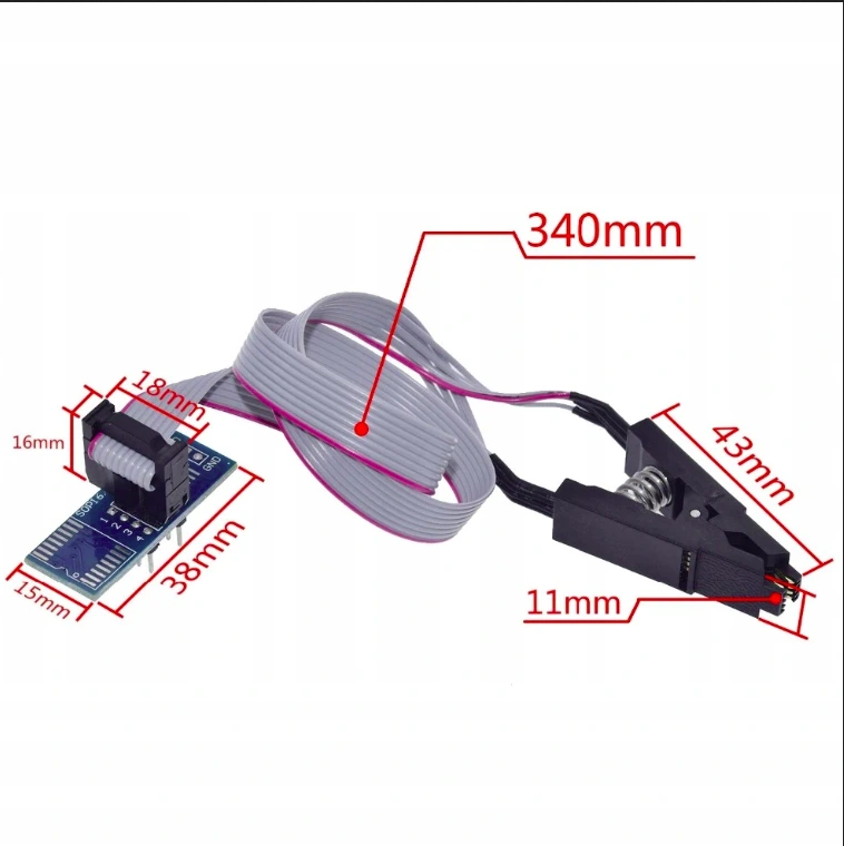

- sprawdź czy ten klips który posiadasz, ma odpowiednią kolejność wyprowadzeń, tzn. pin 1 programatora trafia na pin 1 pamięci, pin 2 na pin 2 itd. Ogólnie te chińskie klipsy z tymi adapterami mają wysoką oporność i to może być problemem, najlepiej zostawić sam klips, wywalić ten adapter, przewody dać własne i krótsze. Poza tym do programowania w układzie powinieneś korzystać z bocznego gniazda ICSP w programatorze a nie gniazda ZIF
- sprawdź piny 3 i 7 (WP i HLD) czy w układzie nie są podłączane do masy (programator podaje stan wysoki aby odblokować pamięć, a układ może wymuszać stan niski i wtedy robisz zwarcie) - na innym programatorze i wyższej wydajności prądowej i bez zabezpieczenia może przechodzić (będą się grzać elementy na płycie)
- możesz obniżyć prędkość transmisji do 50% lub 10% (ustawienia -> hardware -> sck -> 50%)
- jeżeli jesteś pewny połączeń to możesz spróbować zwiększyć ograniczenie prądu do 200mA (w ustawieniach j/w) - tylko w takim przypadku jeżeli coś będzie źle podłączone to uszkodzisz programator lub układ
- jeżeli 200mA to nadal za mało (ch341A nie ma zabezpieczeń i pociągnie tyle ile USB da, czasem ponad 500mA) to jest kilka rozwiązań - szczegóły w rozdziale 5 instrukcji ale żeby nakierować to spróbuj na niższym napięciu (np. 2.4V) - wtedy inne układy mają szanse pozostać w stanie reset i nie pobierać prądu lub na wyższym napięciu (np. 3.3V) albo podłącz zewnętrzne zasilanie do płyty
Daj znać jak efekty, będziemy dochodzić dalej problemu.

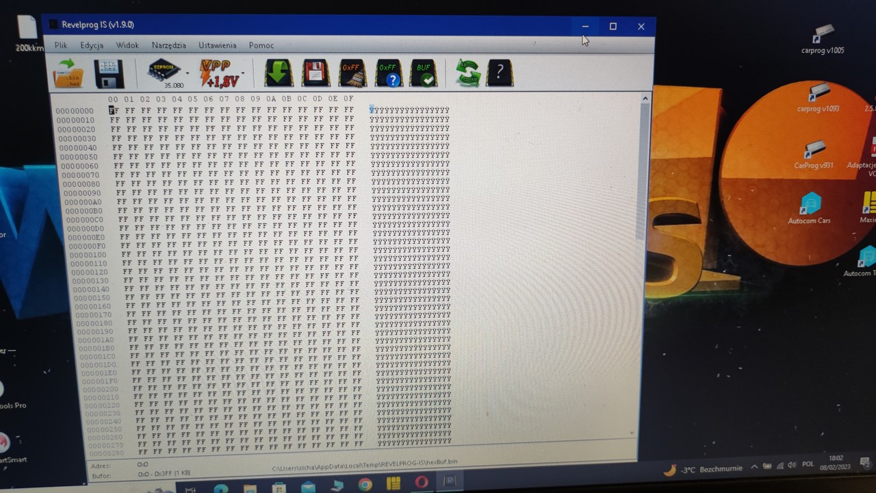

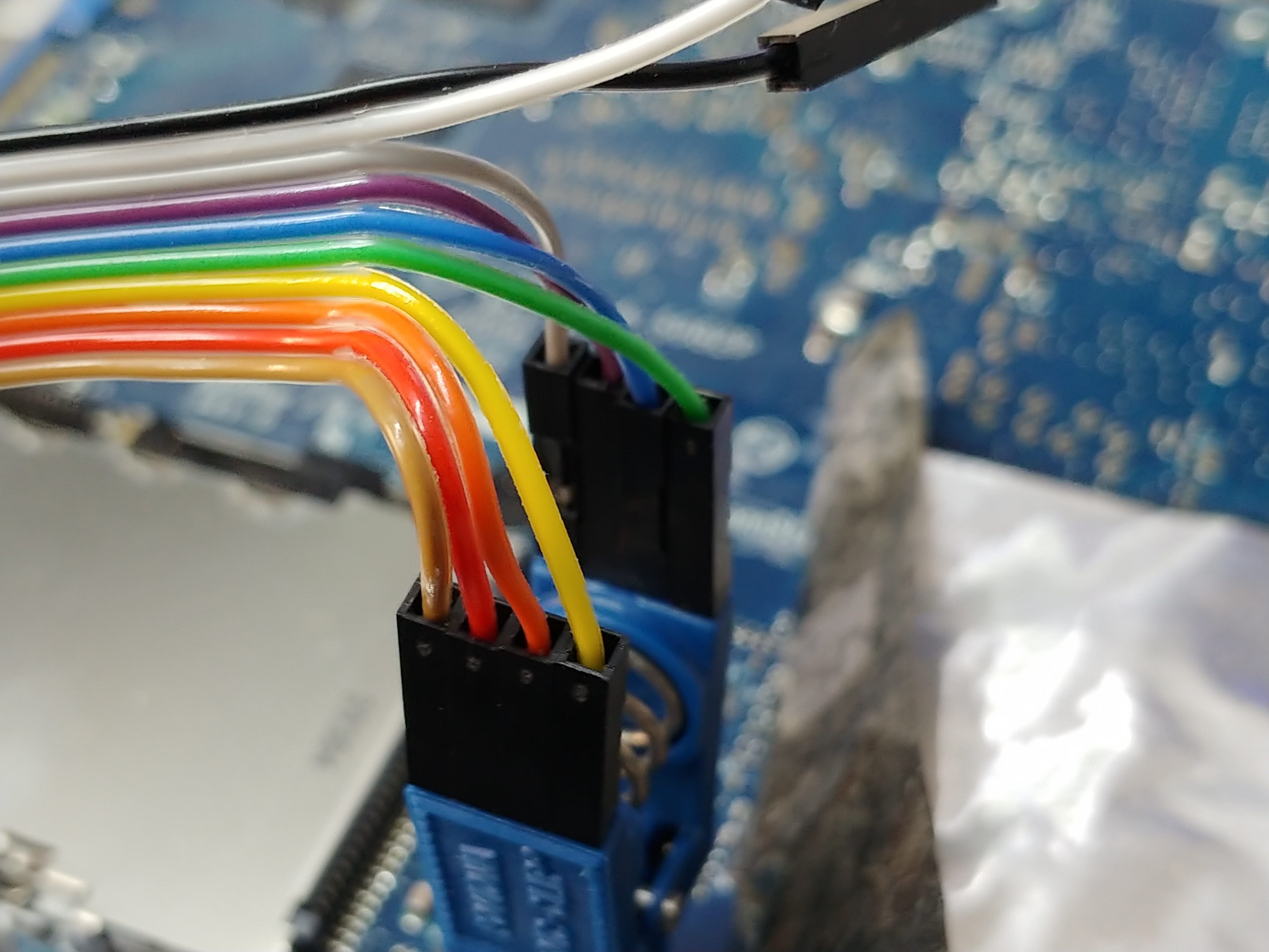

Podepnę się pod temat nie mogę odczytać ani w układzie ani w adapterze po wylutowaniu pamięci 080D0WQ 97036 jest to pamięć 35080 w dolnym rogu nic mi nie pokazuje CRE32:0D1FB9E9 nic mi takiego nie pokazuje w czym jest problem jestem początkujący więc proszę o wyrozumiałość :D

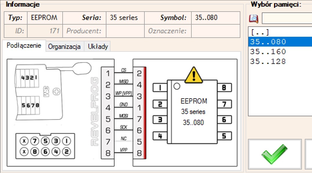

Przede wszystkim na klipsie jest źle podłączone, a pamięc wymaga wyższego napięcia niż wybrane 1.8V. Mam nadzieję że nie próbowałeś w tej konfiguracji programować w układzie, bo można uszkodzić programator. Proponuje podłączyć najpierw na samym klipsie zgodnie z tym co się wyświetla w programie, tj. pin 1 programatora (w Twoim przypadku brązowy przewód) - do pinu 2 pamięci. Pin 2 programatora (czerwony) - do pinu 4 pamięci. Itd. Po prawidłowym podłączeniu będzie działać. Jeżeli chodzi o programowanie w układzie, to różnie bywa, zależy od układu, dlatego najpierw przetestuj poza układem.
podłączenie 35080
Uwaga!
- pamięć posiada rejestr inkrementalny, który można zapisać tylko wyższą wartością
- pamięć posiada nietypowe wyprowadzenia (użyj adaptera lub klipsa)
Rejestr inkrementalny:
- pierwsze 32 bajty pamięci (0x00 - 0x20),
- domyślna wartość rejestru inkrementalnego dla nowej czystej pamięci to 0x00,
- nie ma możliwości wyczyszczenia rejestru inkrementalnego*
*można zapisać tylko wyższą wartość, np. 0x01 w miejsce 0x00 ale na odwrót już nie.
Wg noty katalogowej pamięci rejestru nie da się wyczyścić. W praktyce jest to obszar
pamięci szyfrowany (krypto) i na rynku są dostępne kasowarki (tzw. 35080 eraser),
które lepiej lub gorzej sobie radzą z kasowaniem tego rejestru.
