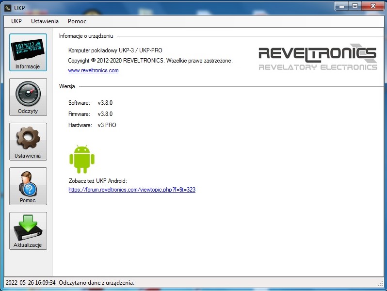

Witam ponownie. Przeprowadziłem kilka testów. Ekran podsumowania pozostaje włączony przez czas ustawiony.
Przepinałem również przewód do innych wejść w UKP pozwalających na odczyt temperatury z czujnika, nic się nie zmieniło.
Dodaję screeny z odczytu i informacji, może to naświetli sytuację, mam nadzieje :?

Re: Skoki temepratury przy włączniu świateł, wentylatora chłodnicy i innych systemów w samocodzie
Postby ArT » Fri May 27, 2022 10:13 am
A nie montowałeś może przetwornic od xsenonów albo były w naprawie ostatnio? Albo alternator? Czasem jak jest uszkodzony to przy zwiększeniu obciążenia też nie zachowuje się poprawnie. Wygląda mi na problem z masą lub coś mocno sieje w instalacji, możemy sprawdzić ten UKP może już nie filtruje tak jak trzeba, ale to co jeszcze możesz zrobić to zwiększ czas uśredniania dla temperatury silnika i zobacz jaką różnicę to robi - daj 150 próbek dla czujników NTC
