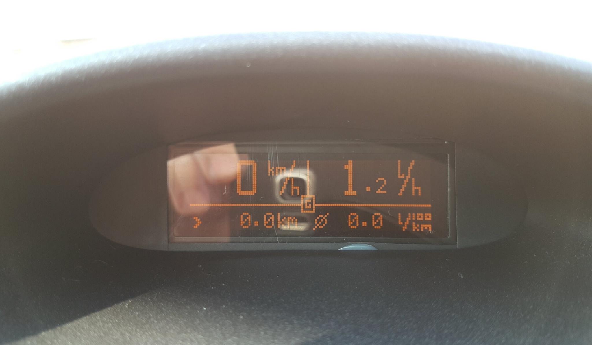

Inspekcje - wymiana oleju i rozrząd. Teraz kilka zdjęć z działania komputerka:
Image Image Image Image Image Image Image Image Image Image Image Image
