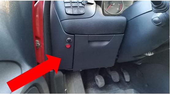

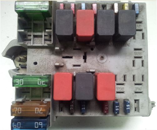

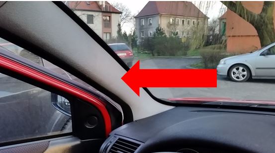

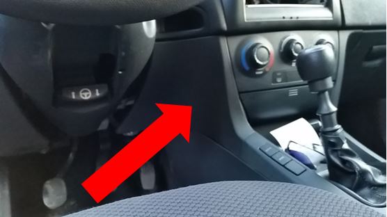

a. W kabinie zdemontowałem konsolę środkową, lewą część deski rozdzielczej i lewy słupek (pokazane na zdjęciach poniżej).
Natomiast w przedziale silnika rozebrałem podszybie, a także skrzynkę z bezpiecznikami.

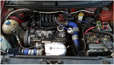

3. Drugiego dnia podłączałem wszystko w przedziale silnika.

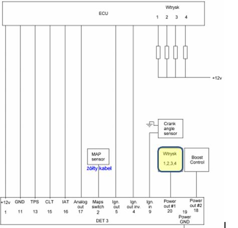

a. Najdłuższy z kabli przeciągnąłem do reduktora LPG – sygnał na cewkę elektrozaworu przełącza mi komputer.
b. Sygnał wtryskiwaczy – pociągnąłem z wyjścia Ecumastera.
c. Jakże istotne jest chłodzenie silnika - szczególnie latem, dlatego sygnał pociągnąłem z za przekaźnika od wentylatora
chłodnicy.
To rozwiązanie ma plusy i minusy.
i. Plusy – mamy większą kontrolę sprawności obwodu wentylatora. Podczas prędkości od ok100 km/h włącza się sygnalizacja
pracy wentylatora bo silniczek zaczyna generować prąd w obwodzie po zmniejszeniu prędkości sygnalizacja wyłącza się.
ii. Minus – większy prąd jaki jest w tym obwodzie wymaga dokładnego zabezpieczenia tego przewodu.
d. Ponieważ od razu sprawdzałem mechanizm wycieraczek bo wszystko było na wierzchu tego dnia prace skończyłem.

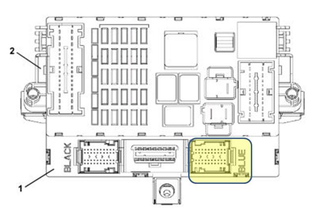

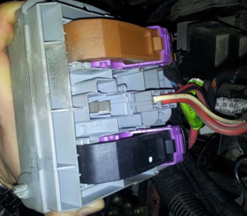

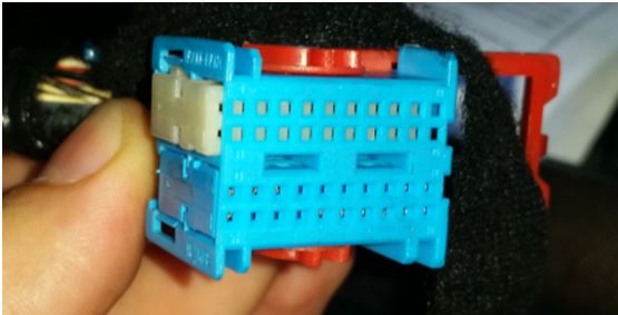

a. Najbardziej kłopotliwe dla mnie to było podłączenie do body computera. Po pierwsze ograniczony dostęp do schematów, a
po drugie błędne podłączenie może być dość drogie w skutkach. W brązowej wtyczce z komputera znajdował się czarny
przewód wpiąłem się w niego z użyciem konektorów. Bieguny dodatnie UKP podpiąłem pod kable z instalacji radia. Jeden ze
stałym napięciem, a drugi dołączany po przekręceniu kluczyka.

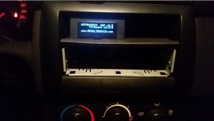

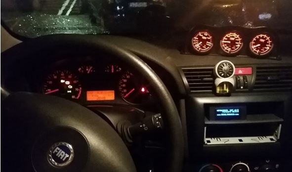

c. Guziki sterujące UKP umieściłem w obudowie kokpitu pod radiem. Praktycznie są niewidoczne. Taką króciutką wiązkę
zabezpieczyłem taśmą parcianą.
d. Teraz już miałem wszystkie przewody wyciągnięte na zewnątrz więc mogłem przylutować wtyczkę komputera. Każde
połączenie jest w koszulce termokurczliwej, a następnie owinięte taśmą.
e. W konsoli środkowej wyciąłem dość duży otwór, aby wtyczka do komputera UKP mogła się schować. Dzięki temu wyświetlacz
z przyciętą obudową idealnie zakrył mi komputer.

g. Oryginalna taśma łącząca UKP z wyświetlaczem była za długa i powodowała wyskakiwanie wyświetlacza. Maksymalna długość
taśmy to 15 cm. Dlatego musiałem ją dodatkowo zamówić. W innym przypadku nie miałem szans na wepchnięcie
wyświetlacza odpowiednio głęboko.
h. Guziczki przykleiłem grubą taśmą dwustronną, a dodatkowo włożyłem kawałek gumy między nią a obudowę kokpitu. Na
wszelki wypadek jakbym za mocno go przycisnął i wcisnął przyciski do środka.
i. Wtedy już mogłem wszystko poskładać.

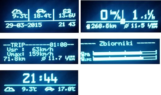

6. Poniżej kilka widoków - w pliku pdf :D
Ponieważ chciałem wyświetlacz typu OLED różni się niestety kolorem, ale widoczność na nim jest rzeczywiście super czytelna.
