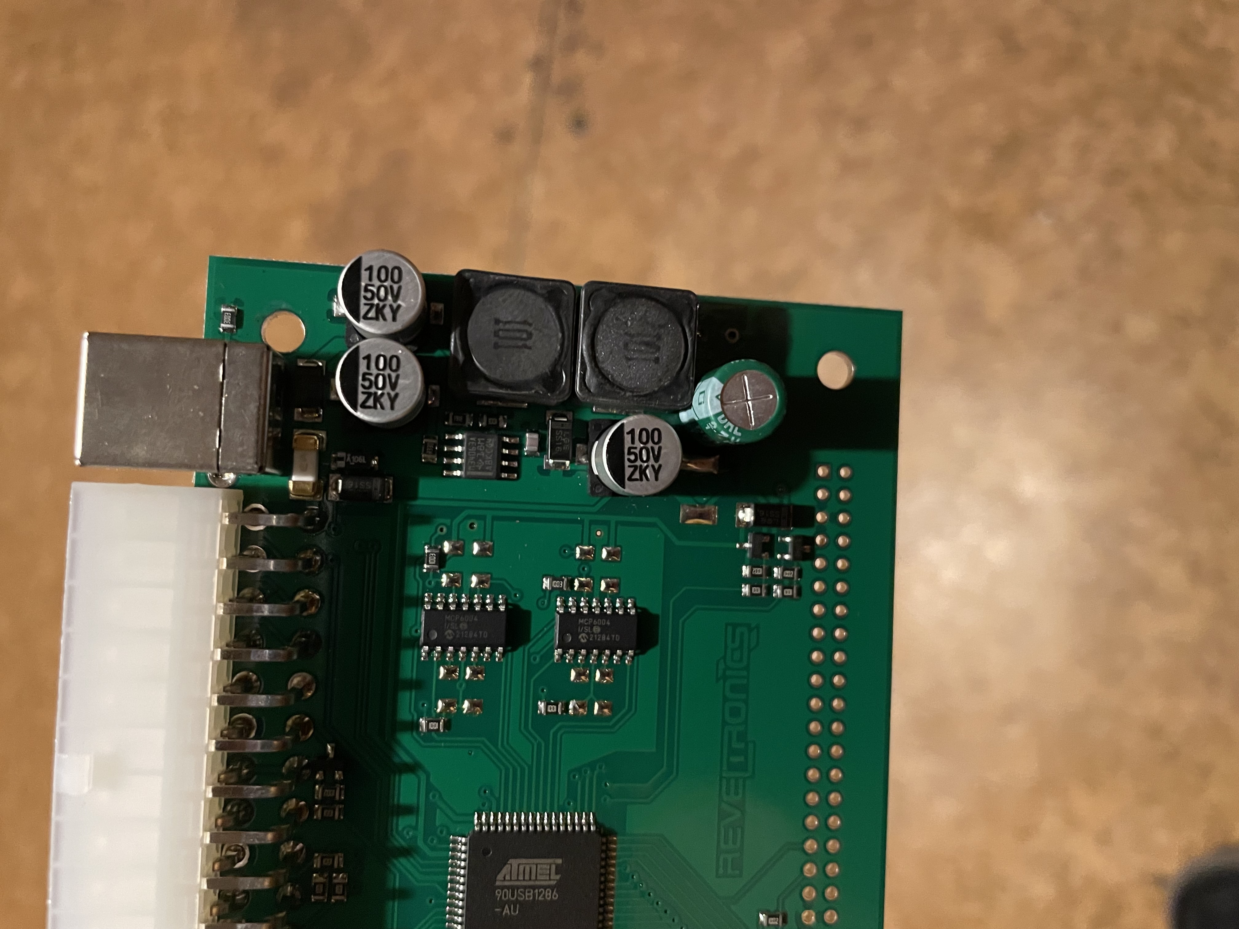

Mam ten sam problem cykanie po wyłączeniu. Rozebrałem obudowę i tam kondensatory się wylały na to. Chciałbym się dowiedziec jak te kondensatory zalutowac bo mi ekspolodowaly wylutowalem jednego i zapomniałem jak był wlutowany, a zamówić chce nowe i wlutowac. Sa to dwa 2,7 v 1 F

Jeden wylutowalem ale drugi nwm czy idzie tak samo czy na odwrót dałby rady kto podesłać zdjęcie tego jak wygląda ?

Muszą być 2 zamontowane z tej samej serii. Powinny być 1F ale mogą być też 0.5F. Ich żywotność to góra 5 lat, a jak często włączane/wyłączane przy nagrzanym aucie to niestety krócej. Na zdjęciu poniżej masz jak powinny być zamontowane. Zwróć uwagę na zworkę z cyny po lewej stronie - bez niej kondensatory są odłączone (na zdjęciu są akurat odłączone).
