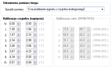

Ad1. Wskaźnik biegu na podstawie sygnału z czujnika analogowego 0-5V
Czujnik na wyjściu podaje napięcie - różne w zależności od aktualnie załączonego biegu. Jeżeli dysponujemy takim czujnikiem to sprawa jest prosta - w aplikacji UKP w ustawieniach czujnika wystarczy wpisać przedziały napięć dla poszczególnych biegów.
Zakresy napięć należy tak dobrać, aby przedziały nie nachodziły na siebie i jednocześnie nie było odstępów między nimi. Wyeliminuje to problem zakłóceń, pływającego napięcia i niedokładności samego czujnika. Wskazania z czujnika analogowego działają niezawodnie.

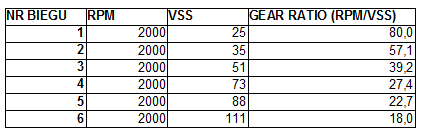

Należy wyskalować przełożenia i wpisać je w programie. Załóżmy że nie znamy przełożeń naszej skrzyni, wtedy można te informacje uzyskać w bardzo prosty sposób. Należy odczytać prędkość pojazdu dla danych obrotów. Najprościej jest na każdym biegu jechać z taką prędkością, aby obroty były stałe, np. niech to będzie 2000 RPM. Należy tą prędkość zapisać. Powstanie tabelka w stylu:

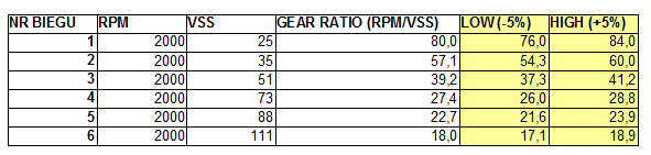

W ten sposób obliczyliśmy przełożenia. Jednak nie możemy ich wpisać bezpośrednio w programie, gdyż nasz pomiar jest obarczony błędem (np. zamiast 100km/h, było w rzeczywistości 100,3 km/h, albo zamiast 2000 RPM, było 2020 RPM). Dlatego należy dodać margines błędu. Przy prawidłowych pomiarach powinien on wynosić 5-15%. Obliczamy dolny przedział (np. odejmując 5% od naszych obliczeń) oraz górny przedział (np. dodając 5% do naszych obliczeń), powstanie tabelka:

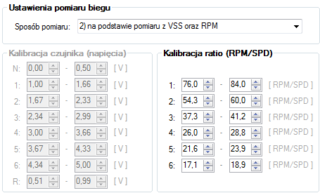

Wartości zaznaczone na żółto należy wpisać w ustawieniach UKP:
Uwaga! Przedziały NIE MOGĄ na siebie zachodzić. UKP na bieżąco przelicza przełożenia i jeżeli obliczona wartość pasuje w jakiś przedział to wyświetli bieg, którego przedział dotyczy. Jeżeli nie pasuje w żaden przedział, to wyświetli bieg N (luz) - w ten sposób jest wykrywany bieg N i właśnie dlatego przedziały nie powinny na siebie nachodzić a między nimi powinien być odpowiedni odstęp. Jak wspomniałem wcześniej, to rozwiązanie ma wady, m.in. w trakcie zmiany biegu może być wyświetlany zły bieg (kiedy skrzynia biegów jest odłączona od silnika - np. wciśnięte sprzęgło lub bieg N, to wtedy przełożenia nie są zachowane). Z drugiej strony, to jest jedyna metoda pomiaru jeżeli nie dysponujemy czujnikiem biegu.
Gdyby się okazało, że biegi czasem są wyświetlane błędnie, można zwiększyć przedziały (np +/- 7% zamiast +/-5%) lub je zawęzić. Trzeba poeksperymentować. Od naszych pomiarów zależy dokładność i niezawodność tych wskazań.
