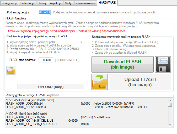

Aby wgrać własne ikony do pamięci UKP należy:
1. Podłączyć UKP i uruchomić aplikacje UKP
2. Przejść do zakładki ustawień
3. Nacisnąć kombinacje klawiszy "CTRL + ALT + H", uaktywni się zakładka "Hardware" w ustawieniach
4. Wpisać kod autoryzacyjny "#FLASH" (bez cudzysłowów)
5. Wyświetlą się bardziej zaawansowane opcje:
Każda grafika/ikona posiada swój adres w pamięci FLASH w postaci 0x......
W dolnym oknie jest załączona lista adresów dla różnych grafik ("Adresy grafiki w pamięci FLASH urządzenia")
Parę przykładów:
Grafika akumulatora o rozdzielczości 32x16 pix - znajduje się ona pod adresem 0x5000:
Code: Select all
FLASH_ADDR_ICO_32x16_ACCU         0x5000
Grafika temperatury zewnętrznej (chmurka) - znajduje się ona pod adresem 0x5500.
Code: Select all
FLASH_ADDR_ICO_32x16_CLOUD         0x5500
Grafika jednostek prędkości (km/h) o rozdzielczości 32x32 pix - znajduje się ona pod adresem 0x8000.
Code: Select all
FLASH_ADDR_ICO_32x32_KMH         0x8000
... i tak dalej.

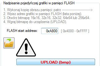

Aby wgrać własną grafikę należy:
1. Załadować plik z grafiką. Ważne jest aby ikona którą chcemy zamienić miała dokładnie ten sam rozmiar w pikselach (tą samą rozdzielczość, np. 16x16, 32x32, 32x16 itd.
2. Wpisać adres w pamięci pod którym znajduję się ikona do podmiany (wpisane złego adresu spowoduje nadpisanie innej ikony!)
3. Nacisnąć przycisk "UPLOAD (bmp)".
