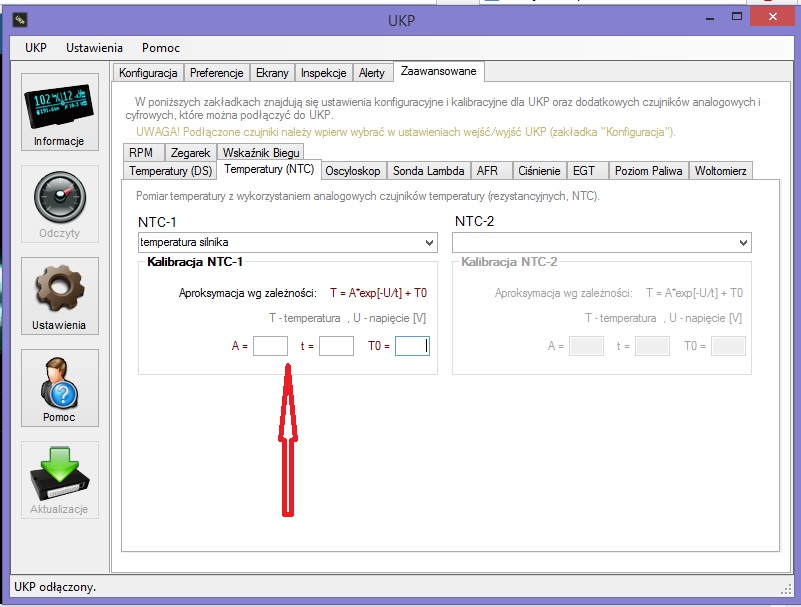

Czy może mi ktoś po chłopsku :) wytłumaczyć co i jak gdzie i dlaczego wpisać?

Punkt wyjściowy to str.45 w instrukcji

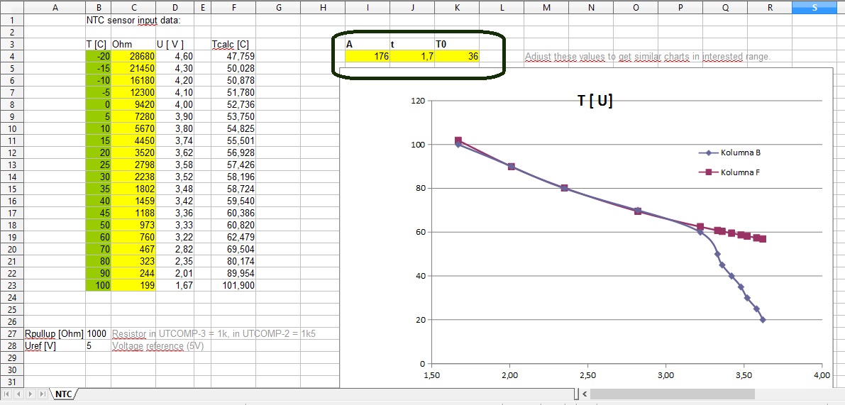

Trzeba aproksymować (przybliżyć) charakterystykę czujnika. Jeżeli to jest czujnik temperatury płynu chłodniczego to proponuje to zrobić dla zawężonego zakresu np. 60-100C (czym węższy zakres tym dokładniej można odwzorować charakterystykę = tym większa dokładność dla tego zakresu). Wyliczenia w excelu bazując na arkuszu z instrukcji:
NTC2.xls
(28 KiB) Downloaded 1419 times
A=115, t=1,8, T0 = 23.
Dla tej aprokssymacji pomiar powinien być dokładny dla 60-100C, czym dalej od tego zakresu tym mniej dokładnie.

Dziękuję :) z czego wynika że "A" A=115 to aprokssymacja (przesunięcie? współczynnik?....)

Na str.45 w instrukcji jest podany wzór. Wartości A, t i t0 są właśnie z tego wzoru. Są programy które wyliczą aproksymacje (np. origin), jednak nie są proste w obsłudze. Arkusz w excelu jest prostszy, ale współczynniki musisz dopasować samemu tak aby wykresy się pokryły.

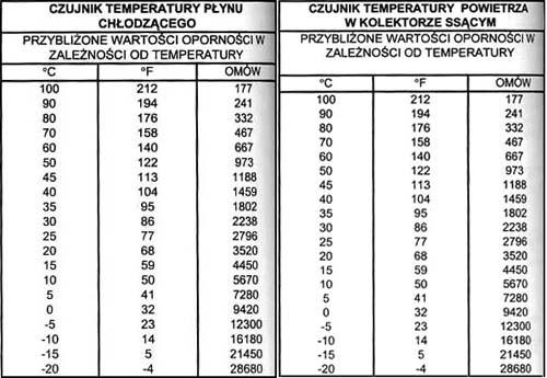

Nie zależy mi na dokładnym wskazaniu lecz aby powyżej 100 st,C alarmował :) UKP

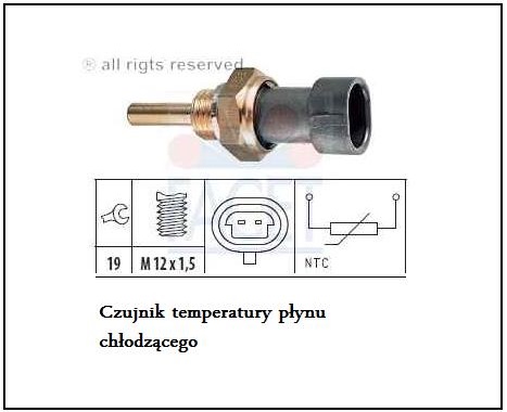

Mam w Lanosie jeszcze jeden czujnik Temp ale z niego korzysta ECM dwu pinowy tu napięcie powinno być 5V , czy nie zakłóci to odczytów jak się podepnę pod ten? CTS jest bardziej dokładny, tamten czujnik pierwszy obsługuje wskaźnik na zegarach.
Wielkie Dzięki za dotychczasową pomoc.
Piotr

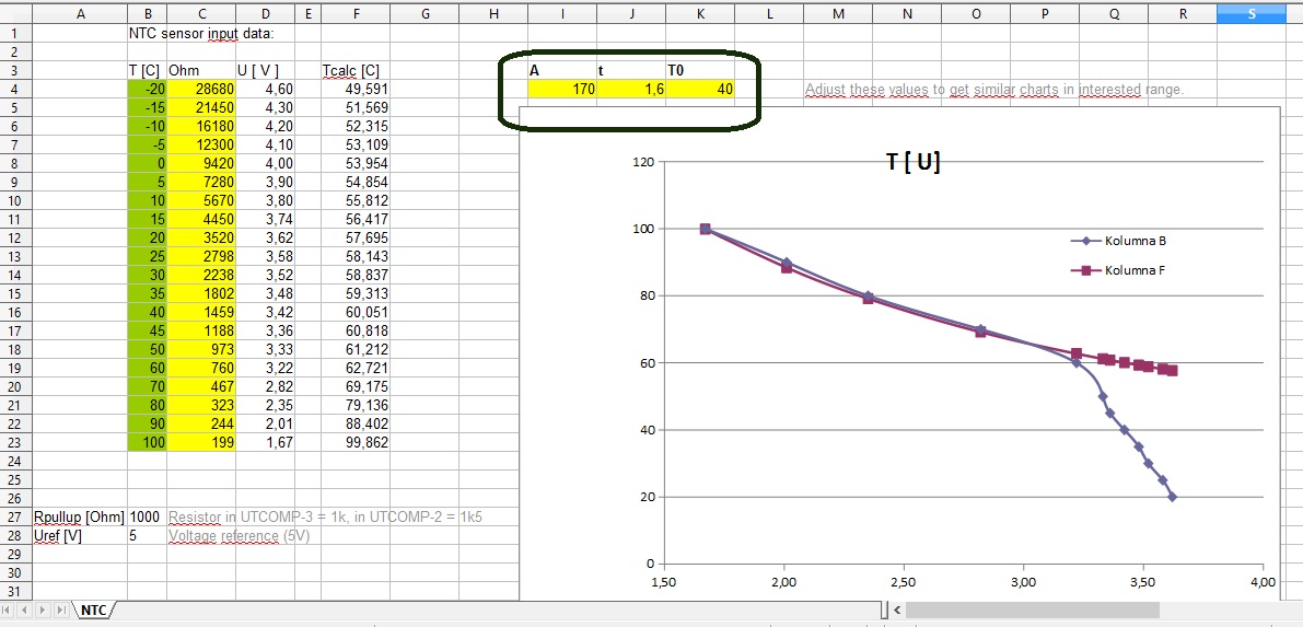

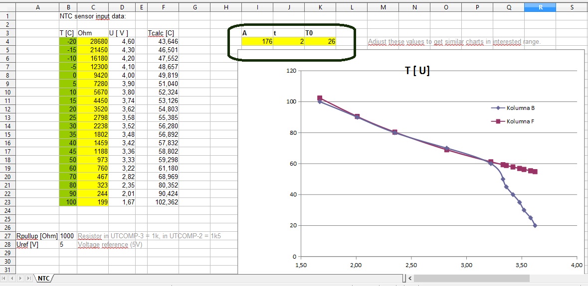

Reasumując sposób wyliczania charakterystyki czujnika NTC polega na "wykreśleniu" dwóch wykresów oporności oraz napięcia,kolor czerwony tworzy wykres jeden,kolor turkusowy tworzy wykres drugi.
Następnie modyfikując wartości zaznaczone na brązowo należy doprowadzić do pokrycia się wykresów.
Dane otrzymane w ten sposób ( A, t, T0 ) przepisujemy do programu UKP
Poniżej widzimy kilka modyfikacji tych samych parametrów czujnika NTC, teraz pytanie które wpisać do UKP :D
Powiem szczerze moim zdaniem nie ma różnicy bo temperatura rzeczywista od pokazywanej będzie taka sama z uwzględnieniem błędu na plus lub minus.
Na pierwszych ustawieniach temperaturę cieczy chłodzącej miałem maksymalną w czasie jazdy 92st. C. na drugich osiągał 89st. C.
Więc należy wybrać jedną z opcji,ja miałem możliwość podejrzenia temperatury w ECM i widziałem jak kształtują się wyliczenia w Exelu.
W celu określenia charakterystyki czujnika NTC skorzystałem z rozwiązania kolegi ArT,
ArT wrote:Kolejny pomysł jaki mi przychodzi do głowy to odczytaj napięcie jakie jest na czujniku w danej temperaturze przy przekręconym zapłonie oraz jego oporność przy odłączonej kostce (i wyłączonym zapłonie) i z tych dwóch danych można się domyślać w jaki sposób jest podłączony czujnik fabrycznie (tym bardziej że masz podaną tabelkę oporności i odpowiadających temperatur). Chyba najprościej rozgrzać silnik do tych 90C a potem w miarę stygnięcia odczytywać co jakiś czas napięcie na czujniku (włączony zapłon) i oporność (wyłączony zapłon, odłączona kostka).
Mam nadzieję że niczego nie pominąłem :D

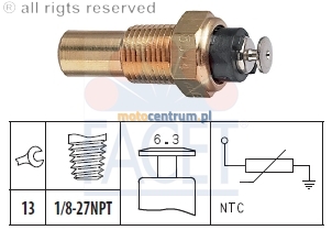

Dodam tylko że czujniki ,które widać wyżej są do Lanosa jedno pinowy obsługuje wskaźnik na desce, dwu pinowy (CTS) podaje informacje do ECM.
Ma on jednak małą wadę poniżej temp.57st. C(napięcie około 3,3V) zmniejsza napięcie znów do 1,1V co odpowiada temp. 128st. C
W przedziale 58-96st. C błędów nie stwierdzam.
